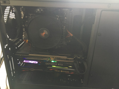

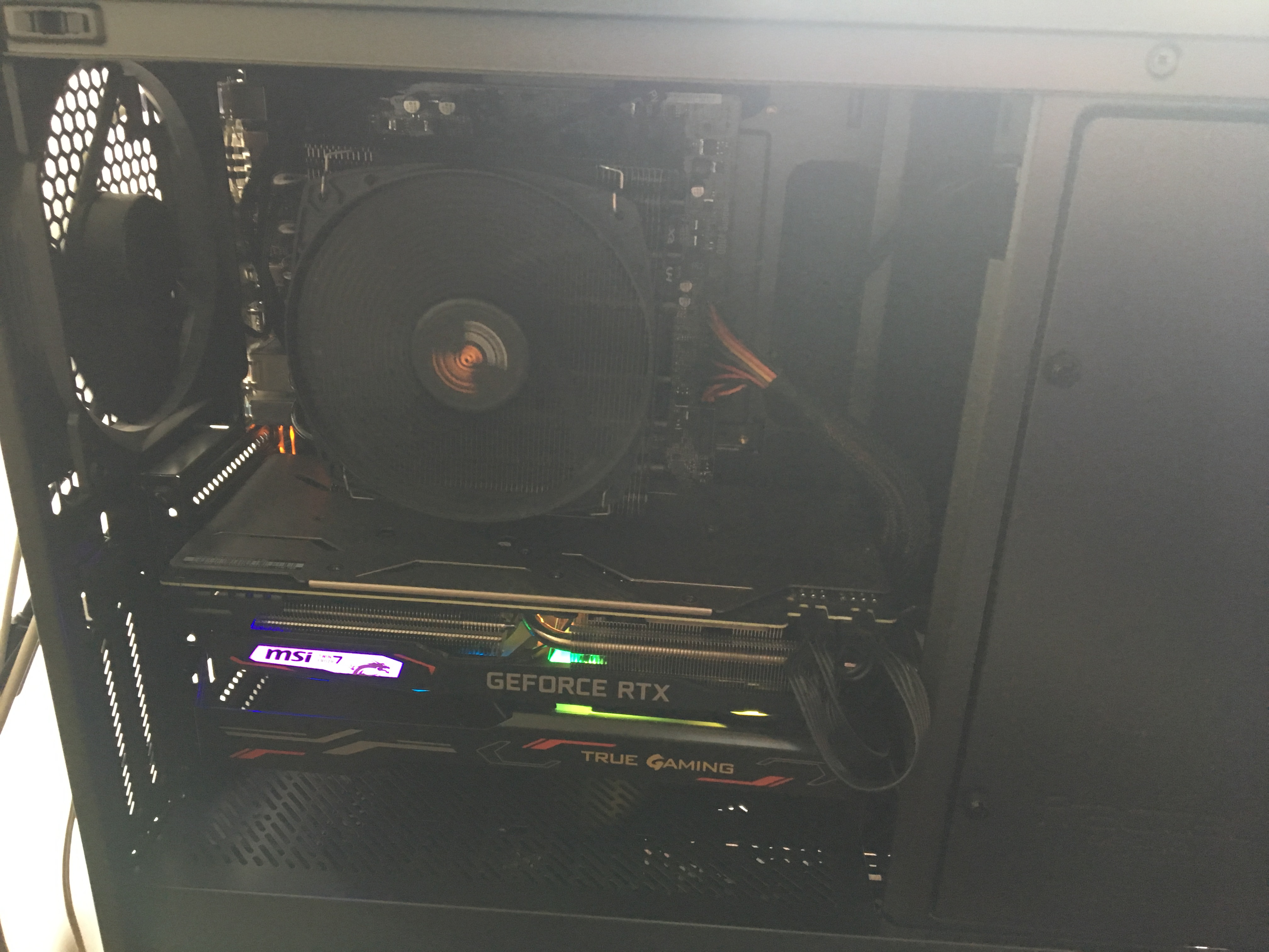

Přikládám fotku skříně. Na fotce to není vidět, ale nahoře mám 2x 120mm ventilátory, pouze zadělané vrchním poklopem. Monitor mám Full HD. To mi ale pořád neřeší, že karta neposlechne tu regulaci. Co ten chladič, nemůže zahřívat grafiku z vrchu?
Dříve jsem měl R9 380X Gigabyte, byla o dost menší a vůbec se takto neroztáčely ventilátory. Jinak mi vše funguje jak má.

No tak ten chladič Procesoru není zrovna nejlepší řešení, jelikož fouká teplý vzduch jak na desku,
procesor i kartu a to není opravdu dobrý. Celkově tak míchá ve skříni vzduch do všech stran a to není ideální airflow.
Rozhodně pokud máš nahoře ventilátory, tak je zapoj a odkrej poklop a dej tam dodávanou mřížku se sítí.
Pak bych já osobně vyměnil Chladič Procesoru, za nějaký kvalitní co bude foukat zepředu dozadu nebo někdy
lze i natočit zespoda nahoru. A co jsem koukal, tak i tvůj zdroj (500W) není zrovna vhodný pro celou sestavu i když
vše utáhne, tak lepší volbou by byl 650W (ale to samozřejmě jen na okraj).
Další řešení je dát kartu v záruce diagnostikovat, jelikož pokud máš pouze FullHD monitor, tak tam by se karta neměla vůbec zapotit
a jen ve vyjímečném případě by se teplotou mohla přiblížit někam k 67°C. Myslím, že to není v pořádku, aby karta měla 79°C
a je pochopitelné, že pak točí plný otáčky aby neshořela. Já osobně bych udělal krok po kroku, ale v každém případě ať tak či onak
lepší airflow ve skříni a jelikož se ti to údajně při koupi nedělo, tak bych hledal tu hlavní chybu v kartě samotný.
Možná bude potřeba jen přepastovat, ale raději bych ji dal na diagnostiku do servisu.

Tak ono stačí mít jen špatně nanesenou na čipu tu teplovodivou pastu, takže někdy stačí jen přepastovat a teploty jsou pak najednou mnohem lepší.
Tak ono taky záleží na aplikaci, jak tu grafiku využívá, takže pokud najednou některá nějak víc a je náročnější na výpočty, než jak bylo obvyklé při tvém užívání, tak máš hned třeba o něco vyšší spotřebu, tudíž holt leze na vyšší teploty, takže se ti to roztáčí více, aby se to uchladilo, proto máš vyšší hlučnost.

Na jednom šroubku je taková bílá samolepka jako plomba, ale to by nemělo vadit a třeba se ti podaří ji sundat a pak nalepit zpět i když to by nikdo asi neřešil.
Ten chladič ti stačí i SilentiumPC Fera 3, ale pokud máš chuť koupit dark rock 4, tak ho kup
Jo a jinak ten kabel k napájení základovky se vede zadem bedny skrz ten otvor s gumou. Máš perfektní skříň, ale bordel v ní. Nevím, kdo ti to stavěl a nebo jestli ty, ale trochu to "učesat" je vždycky lepší.

Ty jdeš z extrému do extrému. Chladič procesoru, ti postačí i ten co jsem ti napsal pokud nějak netaktuješ. Na chladič grafiky se vyser pokud nemáš jistotu, že je problém jinde. Arctic Accelero Xtreme IV je perfektní chladič grafiky, ale spíš pro ty co ještě taktují grafiky, nebo mají špatné chlazení, ale ty máš dobrou kartu, jen je tam něco špatně, ale chladič to není. Pokud se do toho chceš podívat, tak ale nejdřív zkus to přepastování, pokud si na to troufáš a pokud tohle nepomůže, tak diagnostika.

Přerušená plomba nemá na záruku žádný vliv a nemůžou jen kvůli tomuto reklamaci zamítnout, to je pro ně jen informační hodnota, že sis to sundal a museli by ti dokázat, že sis to zničil neodbornou manipulací. Já bych ho normálně odšrouboval, sundal a podíval se, jak na tom je a kdyžtak zkusil přepastovat, je hloupost to dávat do servisu a čekat celé reklamační kolo a nakonec by to celé bylo většinou jen v pastě. Navíc bys asi stejně skončil se zamítnutím, jelikož špatně nanesená pasta asi nebude žádný důvod k reklamaci, to by spíš ten chladič musel být nějak mechanicky poškozen, což bys asi viděl - třeba prasklá heatpipe.

jen dodatek k tomu co pise michael, mechanicky poskozeni ti zejmena zelenej skret vetsinou zamitne automaticky jako spatnou manipulaci a nikdo se s tebou bavit nebude. (vlastni zkusenost, kdy vec se vec po prvnim pouziti rozpadla a po mesicnim kolecku zamitnuto - ackoliv bylo jasny ze jsem to nikde nerozmlatil - ale dohaduj se) Osobne bych ocekaval sam dost dohadovani i pokud porusis plombu a rozhodne bych nesazel na to ze si musi neco dokazovat. To zase zalezi...
Pokud mas moznost bezet na jiny karte docasne, hodil bych jim to bud na hlavu nebo reklamaci ale je to tricky situace protoze zase zalezi jak se s tim budou mazat. Jestli ze by ale karta mela bejt opravdu ticha, a rve jako prase (nejak abnormalne) a nepomaha prehrat bios ja osobne bych to resil reklamaci - tot ale otazka jak se k tomu postavi prodejce.
Rozhodne bych ale nesahal k prepastovani a sundavani chladice, to bych pripadne delal po zamitnuty reklamaci jako pokus o reseni svoji vlastni cestou.

Jinak když teda nastavíš manuálně těch 1000 RPM, tak se stane co? Jaké jsou teploty, nebo to opět po chvilce zvýší otáčky na 2700 nebo kolik? Docela zvláštní chování a regulace. Jako pokud mu to tam opravdu furt hází tolik RPM, tak to se ani nedivím, že si stěžuje na hlučnost, vždyť to musí být pěkné letadlo, musí být někde něco špatně, není normální mít přece tolik, zbytečné. To vypadá, že to tam prostě z nějakého důvodu napere maximální otáčky.
