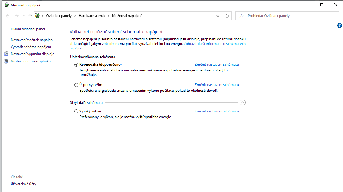

eště pořeš ty takty v idle...

Ty takty mám udělat jak? Ryzen Balanced jsem nenašel každopádně procesor mám nastavený na těch minimálních 5% a maximálních 100% a systém napájení (režim) mám zvolený Balanced. Zašlu sem foto:

Pořád si drží při klidu 3.5 - 3.6 Ghz všech 16 vláken a jakmile na cokoliv kliknu nebo něco na ploše otevřu hned boostne všechny na 4,4Ghz

Cool nad Quiet v BIOSu je zapnute ?
