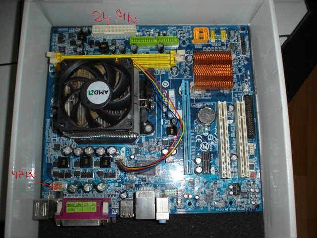

Re: problem s deskou /asi/ help please
Je vidět, že v ruštině jsem byl asi o fous lepší...
zapoj 24pin konektor do napájeciho 24pin konektoru na desce,ten 4pin do 4pin konektoru na desce.To je pomocné napájení procesoru a bez toho se Pc nerozběhne.Dále zkontroluj zapojení kablíků z ovládacího panelu na desku jestli náhodou nemáš prohozeny kablíky Power ON a Reset.Musí být zapojeno +na+ a -na-.
Potom nech v desce akorát procesor,jednu paměť a grafickou kartu(ta je na desce integrovaná).Pokud ti ani teď nenaběhne Bios tak je v háji procesor nebo deska.Procesor by otočit jít neměl,leda že by jsi ho tam narval a ohnul piny
na vynechaných zdířkách.Pastu mezi chladičem a procesorem doufám máš.Pokud jsi nezničil něco statickou el. tak není důvod aby to nemakalo.
no kluciii procesor jsem vyndal ale je logicke ze kdyz ho vyndam tak prijdu o pastu chladici..prezto mi tam neco zustalo ty pasty a procesor je v naprostem poradku...jinak jeden kluk mi jeste rekl trik a delal ho on...nevim jak to popsat ale pokusim se to popsat tak abyste to pochopily...Ten týpek odstříhl 4kostickovanej konektor s jiného zdroje...Zapojil ho do ty kosticky u procesoru...Poté napojil můj zdroj, která je v pořádku a do mího konektoru zapojoval postupně dratky, které byly zapojeny tím ustříženým konektorem,, když zapojil do mího konektoru 2 bílí drátky, tak mi šel větrák, ale když zapojil 3tí drátek počítač se vypl..Myslí si že je tam nějakej skrat a proto to nejde.myslí si že obvody jsou v háji ale myslí si to...No nic ja si přečtu ten návod a uvidím co dál, proto prosím abyjste ještě nezamikali toto fórum...Jinak děkuji všem za vaší pomoc,,vážím si toho, že mi odepisujete..Taky se chci omluvit za to, že se rozčiluju,,, ale já to nemyslím špatně jsou to jen smajlíci
To je v poho, již jsme zvyklí na lecos
a kdybychom nechtěli poradit, tak tu není ani čárka...
Jen by nám usnadnilo naší snahu, kdybysi víc postupoval podle našich rad a dával nám více informací, zejména takových, na které jsme se ptali.
Jednou z prvních otázek je: Co máš za desku? To že jsem našel vzhledově podobnou je nepodstatné, podstatné je, jakou máš opravdu na stole.
Druhá: Co máš za procesor? AMD Socket AM2 je špatná odpověď (je to podobné jako "motor je tam od Renaulta").
Třetí: Zdroj je opravdu funkční? Ověřovat funkčnost komponenty na nefunkčním zařízení je blbost.
Čtvrtá: Jaké jsou ve slotech paměti? Zde je podstatný údaj o jejich typu, kapacitě a rychlosti.
Pátá: Uvedl jsi, že procesor jsi testoval u kamaráda, ale již jsi neuvedl s jakým výsledkem.
Šestá (nepoviná): Ten maník, co se tak vehementě hrne ke štípačkám je profík, nebo jen "matla ze sousedství"? Uvedeným postupem ti mohl odpráskat všechno zdravé co na desce bylo, dráty v počítači nejsou kabel k míchačce, kde se po jejich přehození, točí motor na druhou stranu, nebo maximálně vyletí jistič...
Bez odpovědí na otázky 1-5 je naše snaha jen věštěním... Odpovědí na otázku 6 si chráníš své věci a potažmo i peníze
no ten týpek je dobrej elektrikář :-) ok tak tedy ty informave o mí desce
Základní deska je GA-M61SME-S2
paměť : M2OAD6H3I3161Q1E52, DDR2 800(5)1GX8, S/N : 747JH ( ADQVE1A08 )
A procesor je v nouzi ja nevím co o něm napsat nemám o něm žádné informace třeba vám pomůže : OPN : SDH1100DEBOX,,,,,,SN : X451703K71446[/color]
Jinak je to sempron ale nic o něm nevím, ztratil jsem o něm veškerý informace a ten procesor u kámoše šel !!!!,,Zdorj je taky funkční mám ho pár dní a je i v záruce
czech boyi ja se omlouvam ale napsal jsem o pameti to co mam na ramce napsany..Ja jiný informace nemám opravdu..všechno jsem někam založil a nevím kam, teď toho lituji ale v tý chvíly tě nenapadne že za pár měsícu se ti rozbije PC o kterým si myslíš že něco vydrží pamět :
Memory epert 1GB ram,- DDR2 800(5) 1GX8 S/N : 747JH ( ADQVE1A08 ) nic jiného o ní nemám napsané
vite kluci ja taky nejsem zase uplně tupej. dlouho opravuji lidem s okoli pocitace a tak a vim presne jak vse zapojit. s timto jsem se nesetkal. nemam zkusenosti s tim ze mi nejde takhle deska...jak zapojit power on a reset je to nejmensi co je na desce
ale to nevadi vy mi odepisujete a to je dobre ale stale chybi odpoved ktera mi opravi desku
. kdybych spatne zapojil power on tak pri zapnuti konektoru, ktery ma 24 pinu by s enerozjel vetracek po zmacknuti tlacitka na bedne..reset mam taky spravne a to ostatni HHD led atd mam taky spravne proste uz si nevim rady..A ten elektrikar mi nic nastesti nerozbil jeste vic....ujistil me ze da za to svoji ruku ze to probehne v poradku a probehlo to vklidu rychle zapojil, zksuil a zase odjel
vite nebude znicena deska,proicesor nebo tak v tom je rposte prkotina...A nejhorsi je ze prkotina ze hur opravuje nez velka chyba
Jak to vidím já, debata nikam nevede - reklamovat základní desku!
možná vadná serie desky..
mozna bych mohl zkusit reklamaci ale stehovali jsme se do novyho bytu a ja nevim poradne kde mam i ponozky na to zarucny list mel sem ho v krabici s deskou ale neni tam je to v ryti ja to vidim asi tak ze sem v haji a muzu si kupovat novou
