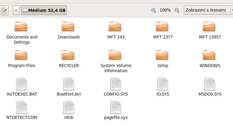

Radix
Příspěvky: 2165
Re: Zachrana dat :-(
Příspěvekod Radix » 19 srp 2009 21:10
Paulí píše:Žádný OS tě nepustí k HDD, který nemá boot sektor.
Tak jsem připojil disk s Windows, dal jsem do mechaniky LiveCD Ubuntu a přimounoval disk.
Pak jsem vyhodil z Windows do koše soubor boot.ini (pak ho dám zpátky), odpojil a znovu připojil disk.
Všimněte si, že soubor boot.ini tam opravdu není. Se soubory si teď mohu dělat co chci, mazat je, přesunout na USB, vypálit ...
To jen k výše uvedenému tvrzení.
Pokud má někdo LiveCD nějakého Linuxu, má všechno, co je potřeba, aby se dostal k souborům, i když je OS poškozený.
Proč kvůli tomu stahovat další soft, hodiny skenovat s nejistým výsledkem, když je to s livkem práce na několik minut, to mně uniká.
Proti gustu ale žádný dišputát.
Paulí
Příspěvky: 305
Registrován: březen 09
Bydliště: Dobruška
Příspěvekod Paulí » 19 srp 2009 21:38
Soubor "boot.ini" není boot sektor. Boot sektor je první sektor HDD nebo oddílu. Je to sektor, takže není vydět jako obyčejný soubor a v průzkumníku windows ani Linux není nijak vidět. (Jen ve speciálních programech) Je tedy vidět, jak moc se v PC vyznáš. :D
Radix
Příspěvky: 2165
Příspěvekod Radix » 19 srp 2009 21:45
Pravda, ve Windows se už moc nevyznám, tři roky už jedu na Linuxu. Ale dostanu se přes Linux do Windows i s poškozeným boot sektorem.
