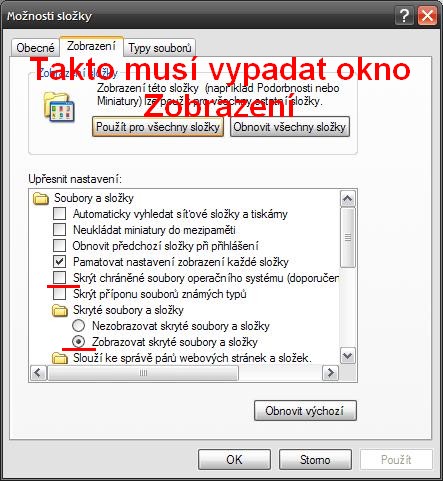

To si ten soubor boot.ini smazala? Ten soubor boot.ini musí být v C:\! Pokud si ho tam zkopírovala, tak tam musí být. Podle výpisu tam ale není.
Takže rozbal přiložený archív do složky (na disk) C:\.
Pokud budeš mít zobrazené skryté i systémové soubory:
Soubor boot.ini uvidíš jako poloprůhledný pod složkama v C.
Když tam bude, restartuj a napiš jak se spouští PC. Když tam po restartu soubor boot.ini nebude, taky mi to napiš.
