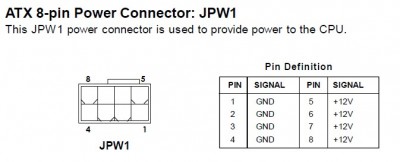

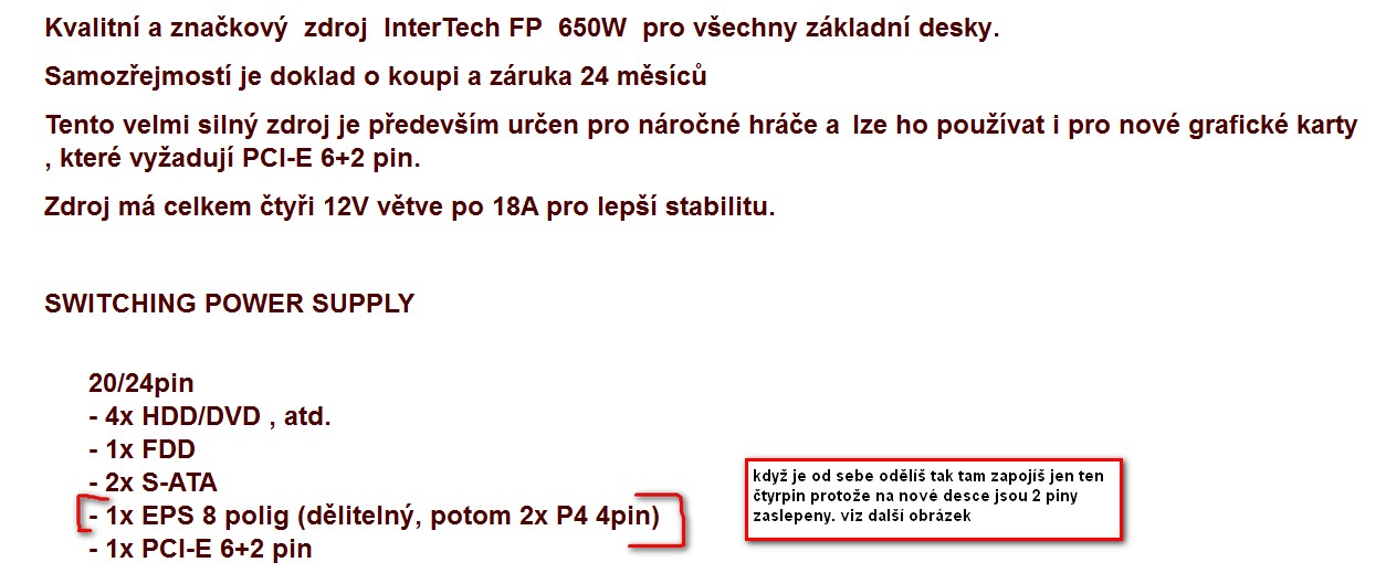

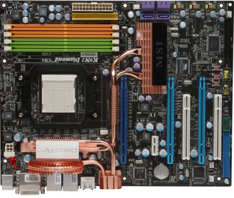

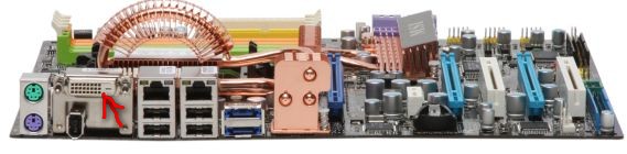

deska obsahuje jen DVI konektor tak by bylo dobré kdyby jsi napsal jak to máš propojeno s monitorem a jaký výstup má monitor.
K desce je mám dojem dodávána redukce z DVI na HDmi.Pokud máš monitor jen s D-Sub budeš muset použít redukci D-Sub - DVI.
To pomocné napájení procesoru zapoj jak ti píšu u obrázků.

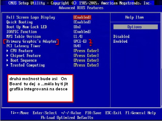

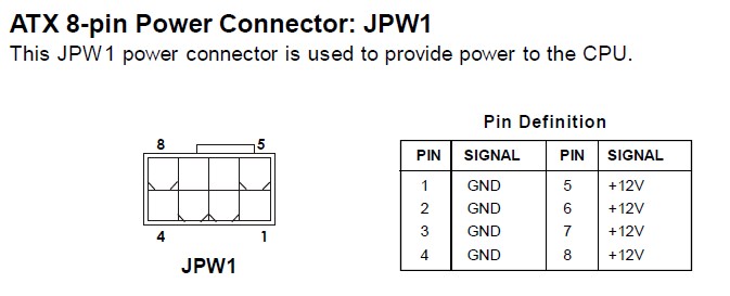

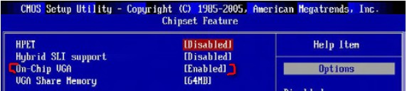

podle manualu když zapojíš všech 8 pinů tak by to mělo bez problému chodit....asi máš někde něco špatně zapojeno.
zkontroluj v Biosu nastveni integrované grafiky viz Bios. manuál k desce doufám máš.

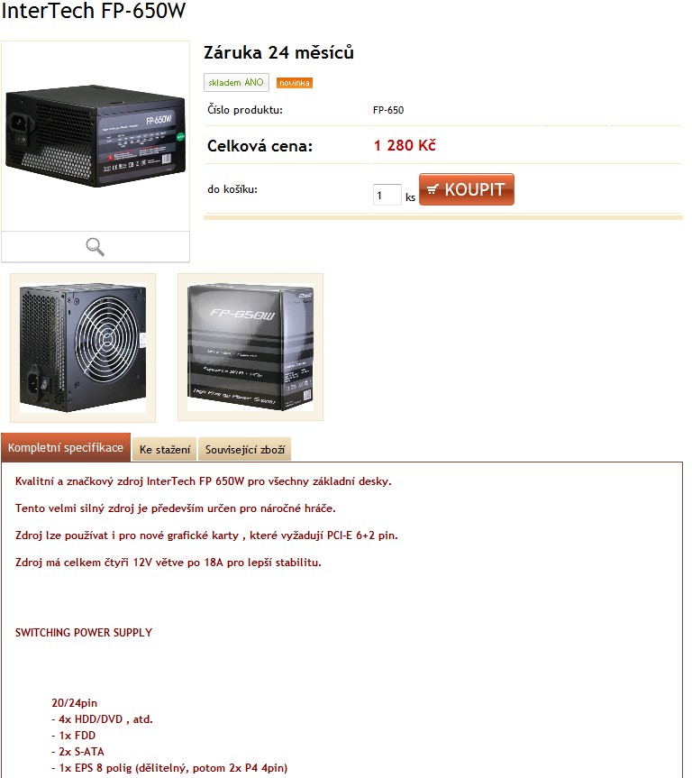

cicero
Příspěvky: 939
Registrován: 15 bře 2008 12:42
Re: Nejde Deska
Příspěvek od cicero »
tenhle jeho zdroj by to měl teda v poho utáhnout
