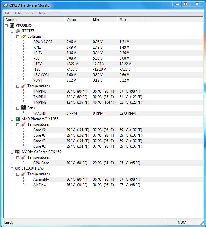

screen z hw monitoru

Máš malé napětí na CPU - teploty jsou bezva- a netočí se jeden větrák.
Re: Nove pc - problem
a co s tim? spatny cpu? ktery se netoci? mame vetrak na chladici, zdroji a nove grafice...vsechny se tocili
Promiň, s tím napětím jsem se přehlédl. Ten větrák je možná na CPU ale nevím, koukni do bedny co se netočí - také je možné, že HW monitor švindluje.
Zdroj nezměříš, ale vypadá to na tu GK.
vsechny vetraky se toci, to jsem koukala
myslis ze GK? kdyz to blbne at tam dam starou nebo novou? se starou to fungovalo pouze kdyz tam byl stary zdroj
