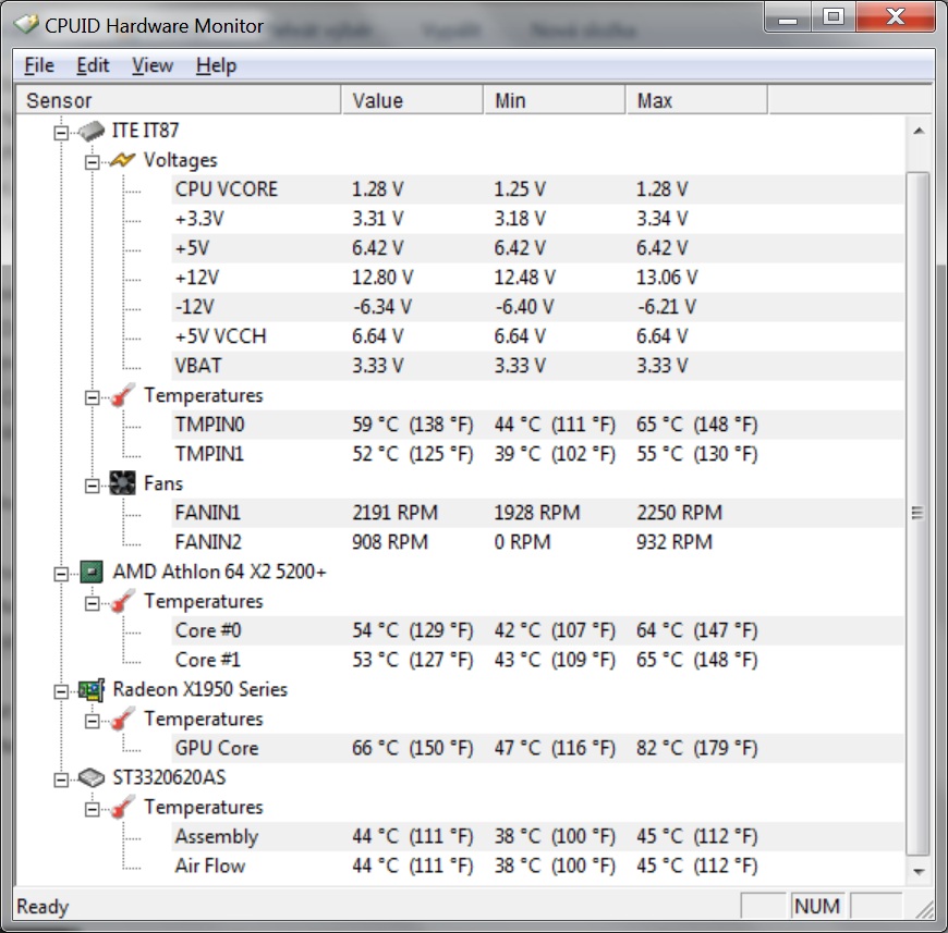

Tak další info, sice se velmi stydím, ale musím se přiznat k tomu že mezi procesorem a chladičem nebyla žádná chladicí pasta, takže jsem ji tam nanesl ale teploty se niják zásadně nzměnili, jinak jsem při tého příležitosti znovu vysál všechen prach z bedny. Teploty přikládám na obr. níže.
Dnes by jsem chtěl objednat také ten větráček který jste mi tady radili. Koukal jsem na to a do spodní části předního panelu se dá přidělat, je tam na to připravené. Ještě než ho objednám by jsem se chtěl zeptat jestli někdo nemáte nějáký ověřený typ nebo nějákého výrobce. Bude se jednat o větrák 12x12 a asi bych chtěl aby měl so největší průtok vzduchu. Čím víc chladného vzduchu dostanu do bedny tím míň budou vučet větráčky na grafice a procesoru. Jinak ještě by mě zajímalo jestli mám hledat větráček s čidlem nebo bez? Dík za rady a tipy :-)

Na začátku si psal, že si měl 65 C na cpu a 85 C na Gpu, a ted máš 54 C a 66 C tento pokles Ti příjde málo?
To jsou teploty v klidu nebo v zátěži? link vyber podle ceny

Příspěvekod krovi22 » 20 srp 2012 08:27
No jde o maximální teloty, takže teď mám 65°C a 82°C to mí příjde pořád hodně, u té grafiky jste mě přesvědčili že 80°C jo v pohodě ale u toho procesoru že je tak 60°C strop. Když jsem zjistil že jsem tam neměl tu pastu tak jsem myslel že mám vyhráno, že ted stačí tam jen tu pastu napatlat a pujde to o 10°C dolu, ale po nanesení pasty v podstatě teplota nezměnila, tak se pořád snažím to srazit níž :-)
