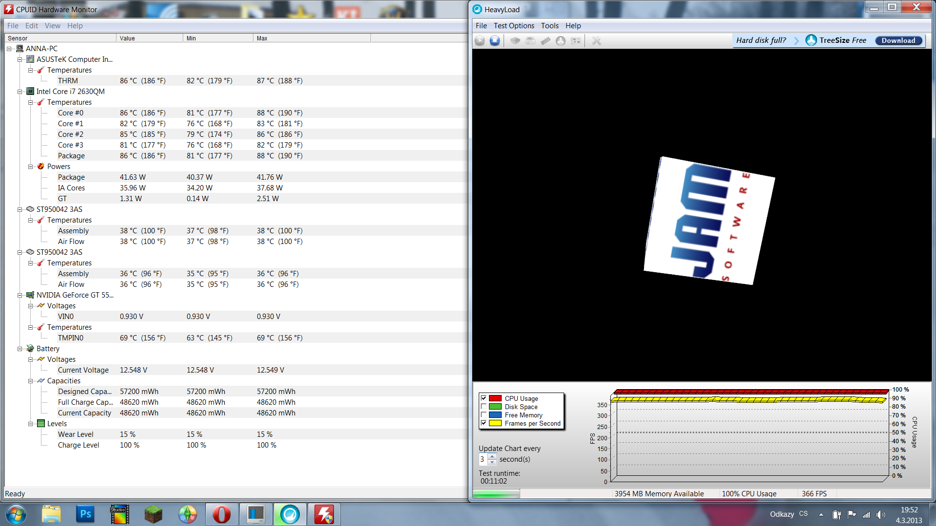

2) Spusť HeavyLoad a Hardware Monitor. V HeavyLoad spusť zátěžový test, po 10 min udělej screen Hardware Monitoru a hoď ho sem.

A přikládám ten screen:
Tady je ten protokol: http://leteckaposta.cz/654608426

Teploty jsou v pohodě (CPU by prospělo míň, ale na notebook je to dobré), grafika má taky teploty v pohodě (řekl bych až podezdřele nízké), zkus ještě spustit HWmonitor a něco si zahrát ať se zatíží i grafika, potom sem vlož screen.
