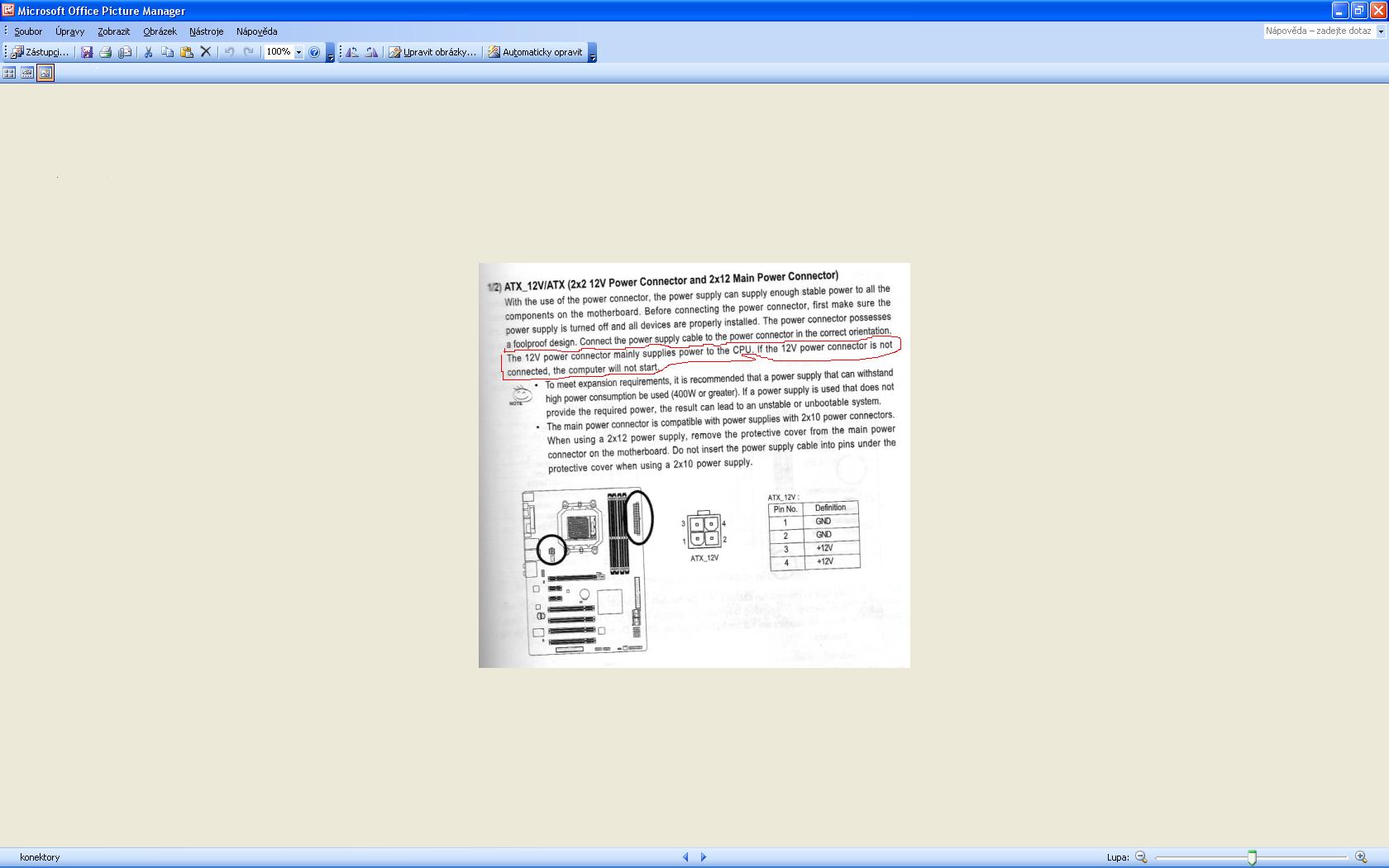

Podle všeho máš základní desku z druhé ruky, nebo z bazaru, proto ta záruční lhůta jen 3 měsíce. Jen nerozumím tomu, proč jsi čekal s reklamací, když PC nenajelo, nebo lépe řečeno, zkolabovalo. Ještě dotaz - nezatoulal se Ti pod desku šroubeček, který teď desku zkratuje?
Stáhl jsem si manuál k základní desce GA-M61SME-S2, jak jsi ji uvedl a je v rozporu s tvým tvrzením, že na desce je napájecí 24 a 6 pinový konektor. V manuálu uvádějí jen 4 pinový. Uvedl jsi správný název základní desky, případně mrkni zda na desce není číslo revize. To by to pak vysvětlovalo.
Re: problem s deskou /asi/ help please
tento napájecí konektor je hlavní napájení pro procesor.Jestliže napájecí 12V konektor není připojen PC nebude startovat

Pro: cicero,kdybych to neměl vyzkoušené,tak to nenapíšu.Na podobné desce od Gigabyte to normálně jede i bez něj.Samozřejmě může i nemusí.Ale ve většině případů to tak funguje.
Jinak zkus odpojit grafiku,jestli teda máš zvlášť.Ta integrovaná by měla jet.Zkus to takto bez toho čtyřpinu.

Jen tak pánové pro info. S touhle deskou sem se setkal, jelikož na ní stojí mé druhé PC. 4pin ze zdroje nemusí být zapojen, jak je psáno v manuálu. Tenkrát jsem zkoušel ATX zdroj, který 4pin neměl. PC nenaběhlo, protože deska vyžadovala minimálně 400W. Ten zdroj měl 250W. Po dodání nového 450W zdroje PC naběhl i bez zapojení 4pin větývky. Ale to jen tak na okraj.
