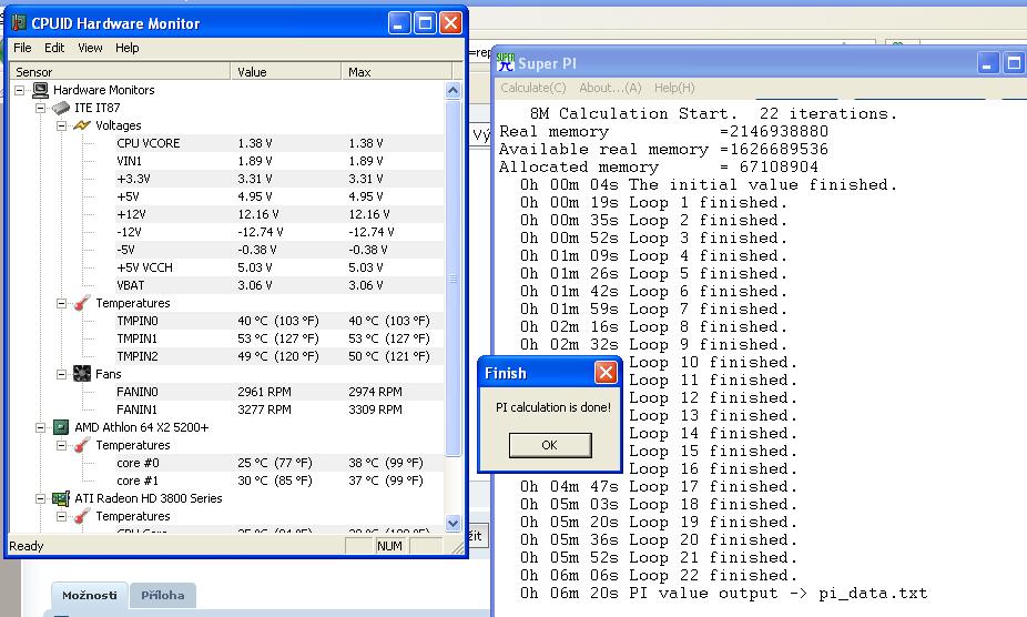

Tak mám pár nových poznatků.... Nevím, co si o tom myslet...
http://www.pc-help.cz/download/file.php ... &mode=view" onclick="window.open(this.href);return false; Toto je odkaz na měření, které jsem prováděl +- před rokem ještě s box chladičem
TMPIN0 40C Teplota ve skříni
TMPIN1 53C Deska
TMPIN2 50C Procesor
Po tomto stejném testu mi vyšly teď o něco nižší teploty a to
TMPIN1 52C Deska
TMPIN2 47C Procesor
Na prvním screenu je ale vidět, že jádra mají zhruba o 10C míň, než TMPIN2. U posledního testu měla zase o 10 víc. Tedy s novým chladičem ... Může to být prostě chyba starší verze hwmonitoru??

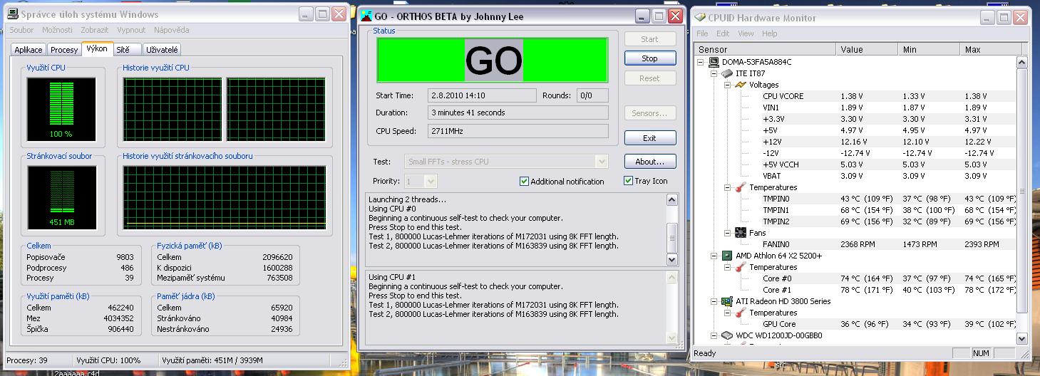

No zkoušel jsem teď taky test zatížení čistě cpu na 100% a dopadlo to následovně...
Je tam i trvání.. Necelé 4 minuty... Nijak mě to nepřekvapilo, ale trošku mě zaráží, že po ukončení testu ta teplota spadla ze 70C (procesor) na 49 během 4 sekund, možná ani ne 4...Deska měla v tu dobu asi 63...
Čím to?
edit: Jo a 1. a 2. test neporovnávejte. U toho 1. bylo zatíženo jen 1 jádro...
TMPIN1 53C Deska
TMPIN2 50C Procesor
TMPIN1 52C Deska
TMPIN2 47C Procesor
Čím to?
