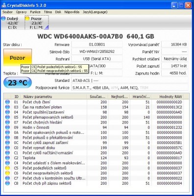

Zdravím vespolek,
chtěl bych Vás požádat o radu..
Nainstaloval jsem si Crystal Disk Info a zjistil jsem že oba moje záložní disky(přiložený printscreen ukazuje ten horší) vykazují podezdřelé a neopravitelné sektory.
Kdypak se mám začít bát že jsou v čudu, nebo mám raději koukat po jiných diskách už teď?
Musím podotknout, že doposud jsem to nevěděl a žádné problémy nebyly.
Od té doby co to vím, žádné další sektory nepřibývají.
Co poradíte?
S díky za Váš čas
Karel Láska

Zálohovat a nepoužívat jej na nic důležitého. Pokud je v záruce, tak reklamovat. Pokud ne, shánět nový

Ta teplota toho disku je nereálná. Ten s chybou je externí a 23 °C fakt nevěřím :smile: Navíc jsou to už poškozené a neopravitelné. Tam ta životnost nebude dlouhá...

adavyp a memphisto: 23 °C je reálných, připojil jsem jej těsně před testem, běžel cca 3 min.. Ten druhý je v noťasu a okolo 42 °C se drží stále :-(
