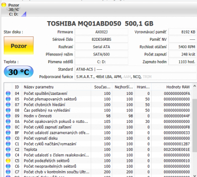

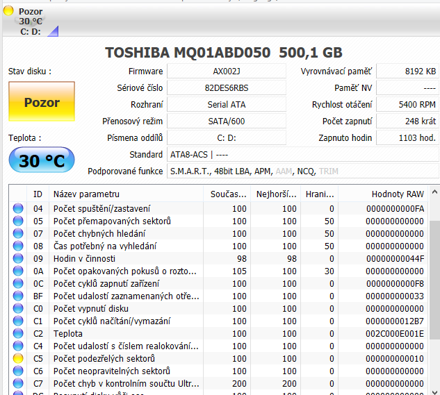

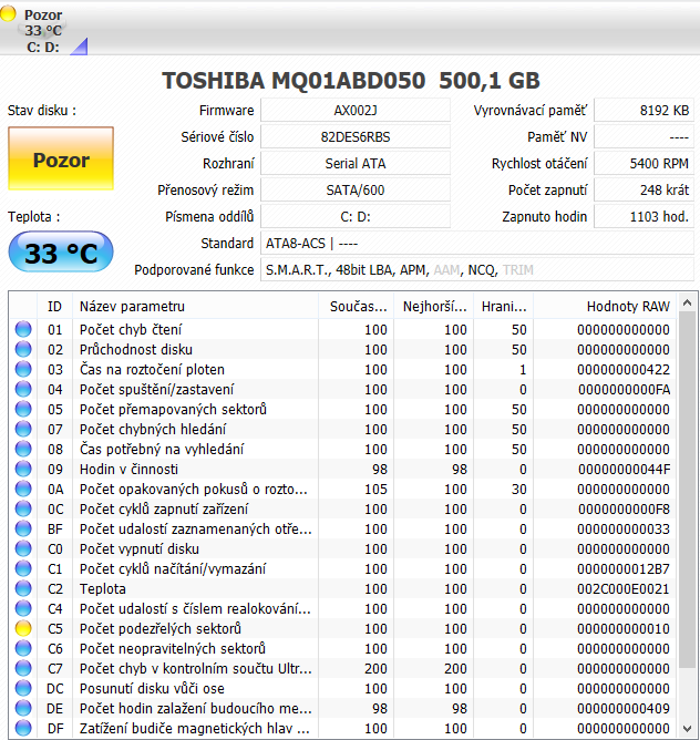

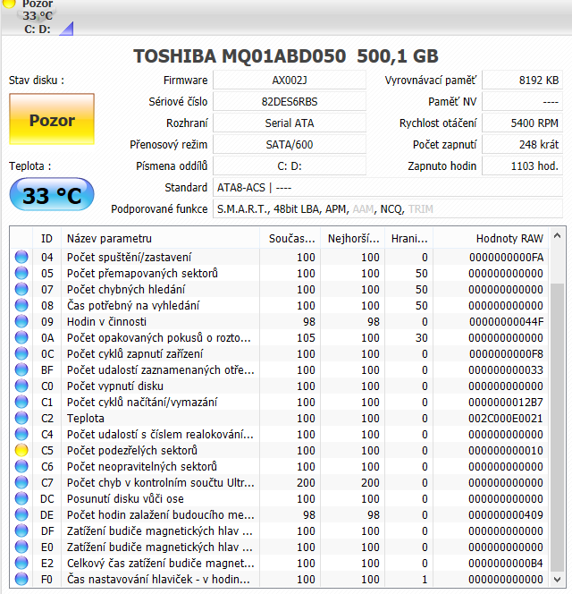

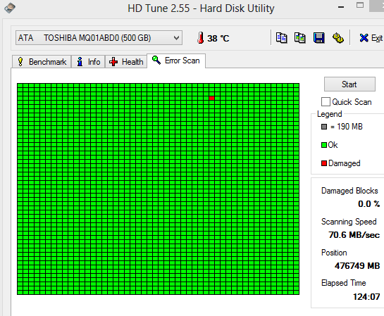

Mam od vanoc novy pc(Asus), ted jsem si delal test v hd tune, a vysel mi 1 cerveny ctverecek(s pc problemy zatim nejsou). Myslite si, ze je nutne cely pc posilat na reklamaci? Ma nekdo zkusenosti jak vymena dlouho trvá? Posílam prilohy...Dekuji za rady

Zkontrloluj - http://www.slunecnice.cz/sw/crystaldiskinfo/

To v HD Tune není vadný sektor, ale vadný blok. Jeden blok má ve tvém případě 190MB (viz. tvůj obrázek) a v tomto bloku muže být teoreticky vadných 389120 sektorů (512 bajtů velikost sektoru / 190MB = 389120 sektorů).Pokud se dá věřit SMART atributu 0xC5, pak je tam 10 sektorů, u kterých už došlo k selhání čtení/zápisu a čeká se, zda se chyba zopakuje. Pokud ano (k čemu už jistě došlo), má být sektor automaticky vyřazen a požadavky na operace s ním, přesměrovávány na záložní sektor. K tomu ale evidentně nedošlo, protože atributy 0x5 a 0xC6 jsou nulové.

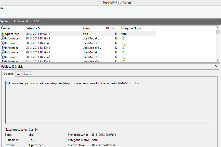

Navíc událost v protokolu událostí svědčí o tom, že cluster obsahující vadný sektor nebyl vyřazen ani na diskové úrovni, ani na úrovni souborového systému a systém se s ním snažil pracovat.

Možná by tady mohla pomoci nějaká utilitka, která disk donutí vyřadit vadné sektory a přemapovat na záložní. Zkus třeba HD Regenerator. Pak ti doporučuji kontrolu pomocí chkdsk /r, které najde a vyřadí z používání vadné clustery. Já bych to prostě reklamoval, protože za svý prachy požaduju zařízení, kde se kurvítko aktivuje až v pozáruční době.

Stačí ty obrázky CDI, HD Tune a události z protokolu. Oni si to přeberou.
Re: hd tune-1 cerveny ctverecek, je nutno reklamovat?
jasne ale musim neco napsat do zavady, tak staci kdyz napisu, je ze sem provadel kontrolu hdd a ukazalo mi to chybny stav + ty obrazky...jinak ten screen z udalosti staci takto? A jeste jedna vec, az to tam budu posilat, mam si naformatovat win, nebo to tam muzu poslat s daty(samozrejme zalohu mam) ...tak nevim jestli je nutnost vse vymazat, nebo jim to tam muzu nechat...?

Ano, napiš, že jsi na základě chybových událostí z protokolu událostí (který pravidelně jako každý uživatel kontroluješ
) provedla kontrolu disku a objevila jsi vadné sektory.
