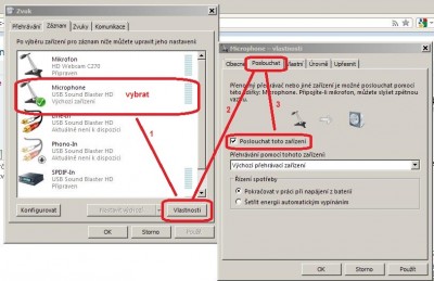

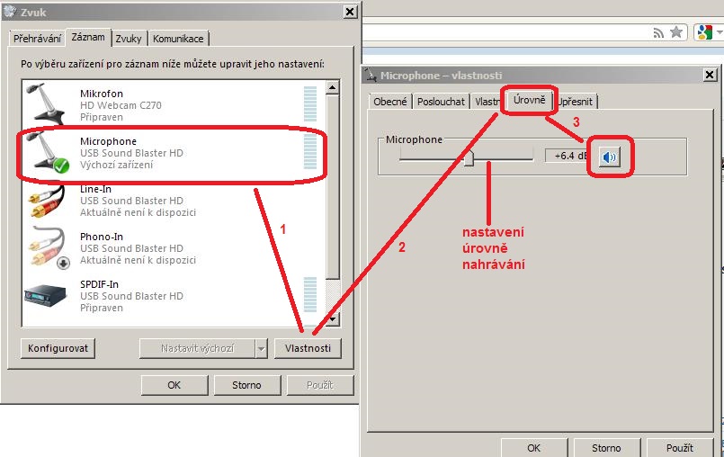

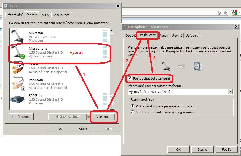

Na výstupu minidisku je signál? - zkontroluj sluchátky. Nastavení zvuku by mělo být podle připojených obrázků.

Jo tak mi chybělo akorát zaškrtnutí toho, co je na obrázku. Díky moc za vyřešení mýho problému, jsem ti vděčnej ;) :thumbup: :bigups: :P
