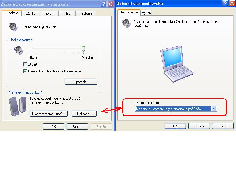

Příspěvekod guest » 11 dub 2013 21:23
Jasně, zelený jack 3,5 mm. Co to provede, když nastavíš mono?

Příspěvekod HeisyBordel » 11 dub 2013 21:31
Tuto možnost jsem jaksi ve Visťáckým nastavení reproduktorů nenašel, nabízí mi jen stereo, 7.1 a 5.1. Integrovanou zvukovkou to začalo, pak jsem zkoušel jednu a druhou samostatnou.
