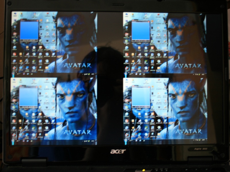

Zdravím, mám starší notebook Acer Aspire 5652WLMi a kdysi mi přestal fungovat displej. Je to teda už nějakou dobu, ale nechce se mi ho pohřbívat - přeci jen nebyl za babku. Poslední co jsem viděl na displeji byly čtyři plochy (viz příloha). Displej se po restartu vůbec nerozsvítil a ani nepodsvítil. Pokud si dobře pamatuju - teď mám víko úplně odmontované. VGA výstup ale funguje. Bohužel jsem neměl možnost vyzkoušet jiný displej, tak nevím jestli je to grafikou nebo displejem.
Nesetkal se někdo s něčím podobným? Nebo nevíte co s tím?

Pokud jde jiný monitor, pak je možná vadný-přelámaný kabel.

Nejsem si jistý zda tu nějaké měření pomůže. To může být někde prasklé, přerušený drát a chytne se jenom v jedné poloze. Těžko něco poradit. Já bych asi zkusil nový kabel, ale že to pomůže jisté není. Ovšem něčím se začít musí. Taková závada se asi nedá nijak otestovat.
Edit: Ještě důležítá otázka /že jsem si toho nevšiml hned/ ten obrázek je z printscreen anebo z foťáku?
Pokud je to screenshot, potom není na vině kabel ale samotná GK!

Tak udělej printscreen a dej to sem.
Edit: Když nad tím obrázkem přemýšlím, je to spíš závada GK.

Printscreen to byt nemuze - nenapada me zpusob, jak udelat printsceen tak aby byl videt ram displeje a kus notebooku
Kdyby to bylo grafikou, dela to to same na externim vystupu. Vliv Windows se snadno vylouci bootovacim cd s Linuxem.
Kabelem to byt muze, ale je potreba displej rozebrat aby bylo videt jestli je oddelavaci i na druhem konci. Taky muze byt problem mezi kontrolerem a displejem - coz by byl problem, protoze ta spojovaci vrtsva s flexkabelem je naparena a s tim nic delat nejde (ale muze tam treba neco zatect).

a) pravda, já ty obrázky moc neprohlédl
b) to on nezkoušel
c) u toho kabelu nevím, nevím jak by mohl ten obraz kabel rozdělit

Printscreen sejme plochu zcela v pořádku. VGA, DVI, S-video funguje také v pořádku.
Displej nefunguje ani v BIOSu, podsvícení svítí.
Kabel jde celý vyndat, označení má HBL50. Stejný co je na linku jen REV1.0 a HIGH-TEK (W44) 2006/04/06

Tak kabel jsem objednal (použitý, ale prý 100% funkční) dnes dorazil.
1. start systému - nic
2. start systému - displej ukazuje !!! hurá !!!
3. start systému - nic ... 4. 5. ... nic
pak po nějaký pauze hned displej naběhl a ukazoval, po restartu taky.. pak jsem ho vypnul a znovu zapnul a zase nic ...
