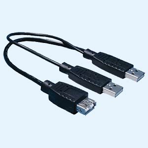

Já vím, jiný vstup na nabíjení tam tedy není? Potom bych ještě zkusil Y-kabel, zda to USB nenabije.
