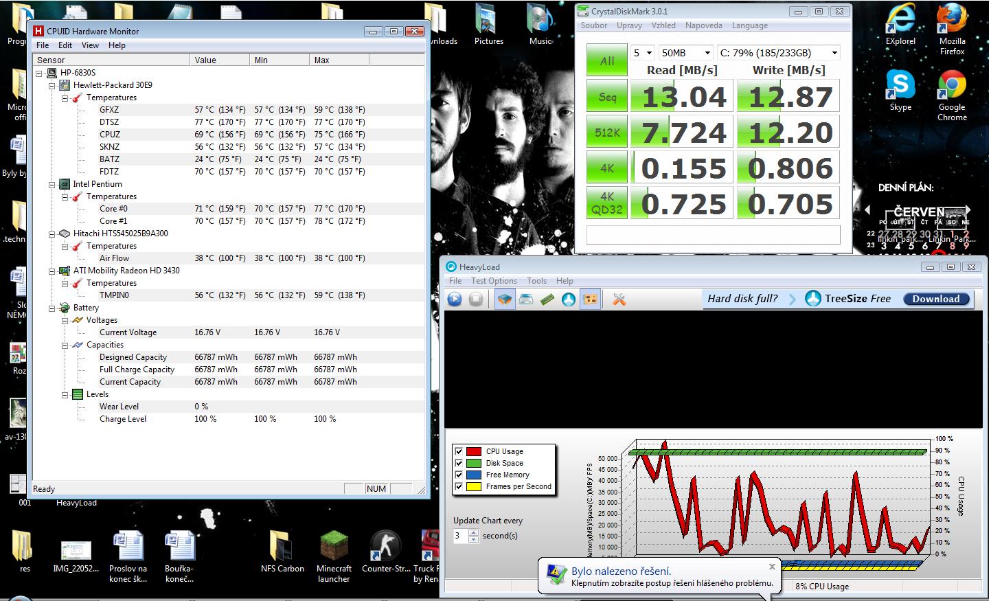

Zdravím, potřeboval bych pomoct.. Mám HP 6830s COMPAQ, na svoji dobu celkem dobrej komp, ale už je to nějakej ten pátek, co vyšel z továrny HP :D

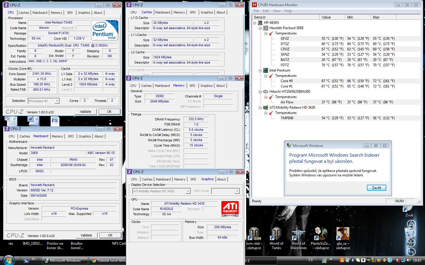

Měnil jsem disk, už 2× byl přehrávanej systém kvůli všemožnejm blbostem.. Ale teď s problémům.. Je neuvěřitelně pomalej a všechny komponenty jako by se v tom vařily... Přiložím foto s teplotou.. Asi před měsícem jsem ho dával čistit- na tejden to pomohlo, potom už to bylo téměř to samí.. Další problém je, že mi nejde udělat obnova systému a čas od času to hodí modrou obrazovku-modrá smrt.. Nemůže to být tím, že by zas odešel HDD ?
Na obrázku je nějakejch 70, ale bejvá to i 85, jednou jsem naměřil i 90,a le to už tam na tom bratr hrál několik her najednou a on to samozřejmě nevypíná, takže při mejch 2GB ram je to problém.. :( KOukal jsem, že je tma druhej slot, ale nějak jsem nenašel jak se jmenuje :D
Nevíte někdo, jak zmenšit teplotu komponentů, popřípadě nějaké vychytávky, které yb zlepšili výkon ? Hry hraju akorát WOt, příležitostně ostatní.. Ale na tom WOT mám nějakejch 20 FPS, když to jde dobře... V lese třeba 5 a to jedu na nejnižší možný nastavení a ve full screenu.. Díky za odpovědi :)

Čistit si ho dával, ale co pasta? Tu tam taky měnili?
Stáhni HeavyLoad. Ten spusť, vedle něj zapni i HWMonitor, nech test běžet tak 10 min a pak udělej screen z HWMonitoru.

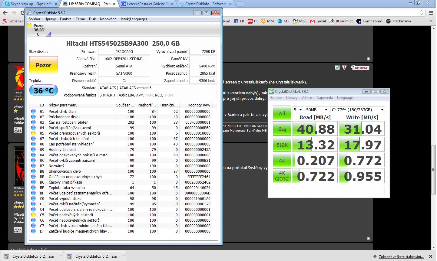

Taky zkontroluj disk pomocí CrystalDiskInfo. Dej sem log/screen.

Ten disk je fakt pěknej šnek (tyhle rychlosti jsou prakticky nepoužitelný), já ale chtěl screen z CrystalDiskInfo (ne CrystalDiskMark).
Teplota procesoru není nijak hrozivá. Mělo by to být Core 2 Duo, ne Pentium (podle HP s Pentiem nebyly), takže chybná detekce.
Tyhle procíky snesou hraniční teplotu 100-105°C. Samozřejmě takový teploty nejsou pro jejich provoz dobrý.
Ty jsi nedosáhl ani 80°C.
Pro jistotu otevři CrystalDisk, vedle i ten CrystalMark, NIC na ntb nedělej, spusť test v Marku a pak to zas vyfoť (oba programy).

Ty systémový protokoly jsou tady (http://leteckaposta.cz/992465874). Jinak ty teploty- max co jsem tu měl bylo tuším něco přes 95, to jsem hrál asi 3 hodiny v kuse..
Jinak Jak jsem přikládal ty parametry PC, tak mě napadá, že by tam měl být druhej slot na RAM paměť že ? Myslíte, že by to pomohlo, kdybych měl 4 GB ram ? Myslím, že mi to nezaplní ani2, ale třeba s nějaký procesy shodí, když je plno..

Vzhledem k počtu událostí od ovladače portu disku atapi.sys
Ovladač zjistil chybu řadiče na \Device\Ide\IdePort0.
a některých SMART atributů (0x5, 0xBB, 0xBC, 0xC4, 0xC5), ti můžu říci, že to sekání bude důsledek závady disku.
To, proč docházelo k pádů, ti řeknu, až upneš ty minidumpy.

A ta závada se dá softwarově opravit nebo je to poškozené mechanicky ? Jestli mechanicky, tak na tenhle ntb kašlu a prodám ho... Tenhle disk by byl už třetí v řadě...
A ty atributy jsem už nahrát také (http://leteckaposta.cz/241995900).

Takže vesměs chyby KERNEL_DATA_INPAGE_ERROR a KERNEL_STACK_INPAGE_ERROR s chybovým stavem STATUS_IO_DEVICE_ERROR
Tedy jasná neopravitelná závada disku. Je nutno vyměnit pevný disk.
