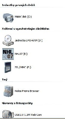

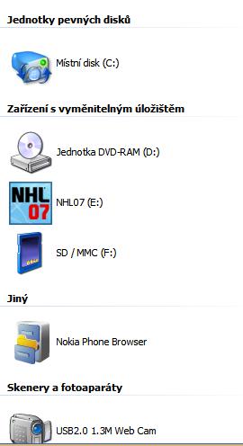

Tak za prvý, ani nevim co to mapování disků je, natož abych ho používal (jestli ano, tak o tom tedy nevím) a co se týká zobrazení disků u čtečky, tak opravdu se mi v tento počítač žádné disky nezobrazují. Zobrazí se po zasunutí karty, vždy jen ta karta co jsem zasunul a po vyjmutí zmizí.. Ale karty fungujou takto všechny až na tu microSD s adaptérem na SD..ta se mi ale také zobrazí jako normální SD karta (což by mělo být správně), ale nejde otevřít, hodí mi to hlášku:
F:/ není přístupný
Zařízení nezná tento příkaz
Přikládám i obrázek obrazovky tento počítač.. kde je vidět pouze ta jedna karta, kterou tam mám, po vyjmutí tento disk zmizí...
Také používám virtuální mechaniku s programem Daemon... ale že by to mohlo být tim?
Na obrázku je vidět pouze jeden disk.. aktuálně zasunutá karta.. po vyjmutí karty disk zmizí..
