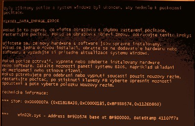

Tak bohužel aktualizace biosu nic nevyřešila. Ke všemu přibyla ještě modrá obrazovka. Nejvíce pc zamrzává při prvním spuštění...po několika restartech a modrých obrazovkách se to rozjede a pak se drží klidně pul dne. Přikládám modrou obrazovku, prosím kdo se v tom vyznáte mrkněte na to. Dělal jsem memtest a po hodine a 10 minutách to udelalo pres 2 kola, nicméně žádné vady nenašlo. Pár vteřin před tím než to vytuhne, to už poznám, bo nejde nic spustit, kurzor se ještě posunuje..trhaně a pak dead. Když to tak chvíli nechám tak to třeba někdy ustojí a znovu začne šlapat. Na grafu spuštěného BySoft Free Ramu před výtuhem jsou veliké rozkmity a pak vytuhne i graf společně se vším... :x
Nemá prosím někdo nějakou zkušenost s tou deskou co mám? Jestli třeba ty chipsety nejsou nějaké...no jak to říci..na ho*no...
