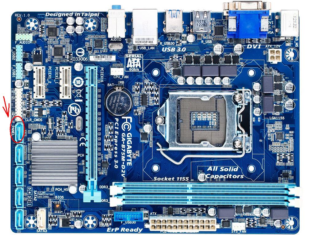

Zdravím skládám nový pc zakladovka tato http://www.alfacomp.cz/php/product.php? ... 0000001Z4R myslíš že vše je ok jediné co nevím je zapojení f panelu. Díky za pomoc

Zapojím vlastně celej zdroj do základní desky a zapojím power switch a reset switch ať už podle návodu nebo podle nápisu v základní desce tak se prostě nic neděje, poprvé když jsem to zkoušel tak po zapnutí tlačítka u zdroje na power začala zkladní deska slabě pípat. Zkoušel jsem to zapojit aji bez HDD a bez všeho ostatního ale nic se neděje

Pak máš něco špatně zapojené. PC se dá spustit i bez zapojení f-panelu. Stačí ty dva piny power spojit šroubovákem. Jenom na okamžik.

mám zapojenou jen grafiku jednu ramku atx 12v a atx, procesor cpu fan a powe switch a nejede to.

atx 12 v a atx jsou hlavní dvě zapojení ze zdrojů do zakladní desky, všechny mám správně, podle návodu zapojen fpanel nejede to, nic se neroztočí.

Zkus ten f-panel odpojit a použij ten šroubovák.

Tak chvili jelo a už zase nechce naskočit
