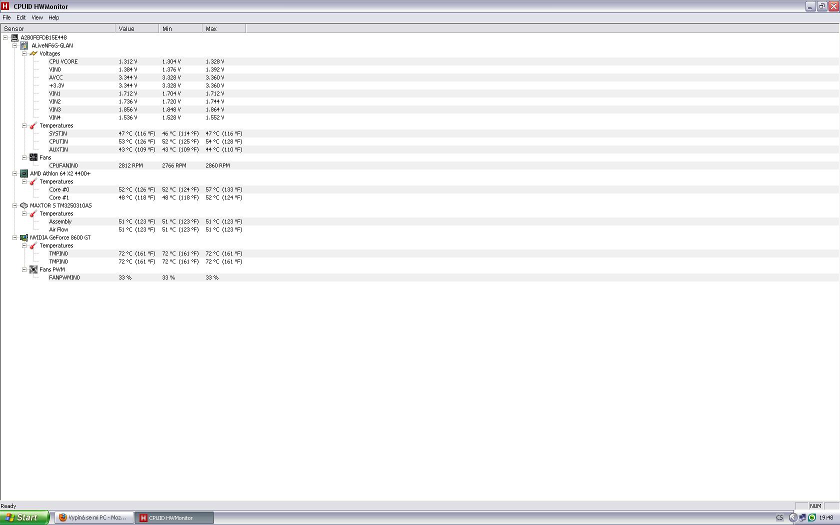

Příspěvekod Niflheim » 04 srp 2013 19:49
Tady je ten screen. Teď večer už se nevypl, asi je to vážně těma teplotama.

Příspěvekod Tomasb98 » 04 srp 2013 19:55
No je to fakt dost hlavně ten HDD má přes 50!

Re: Vypíná se mi PC
Příspěvekod Adys301 » 04 srp 2013 20:03
Klasika. Grafika je určitě chlazená pasivně, pasta pod chladičem CPU ztratila účinnost a v bedně není průvan.
Dokázal bys vyměnit teplovodivou pastu, přidělat větrák ke grafice a přimontovat větrák do předku skříně ?
