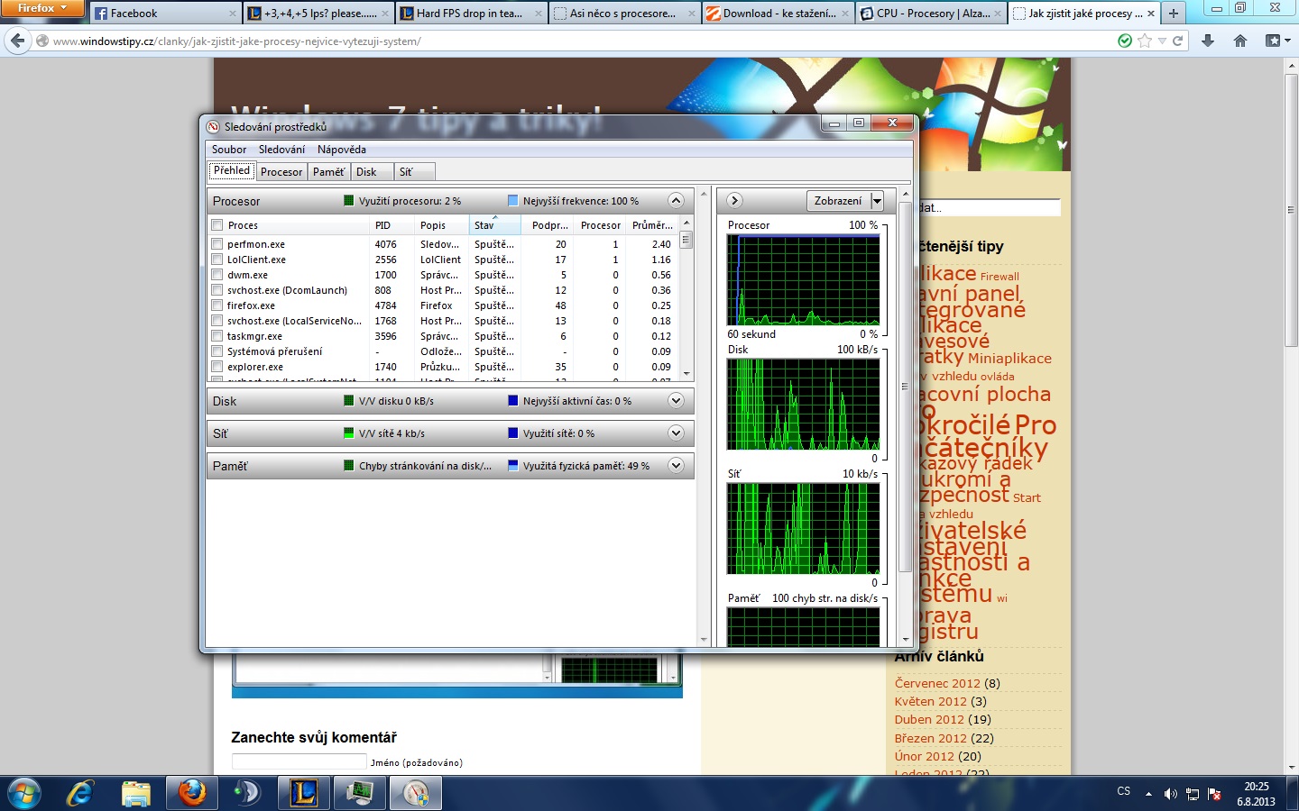

Stáhni si HWmonitor a dej sem screenshot z programu jako přílohu.
Jaké procesy ti nejvíce vytěžují CPU?

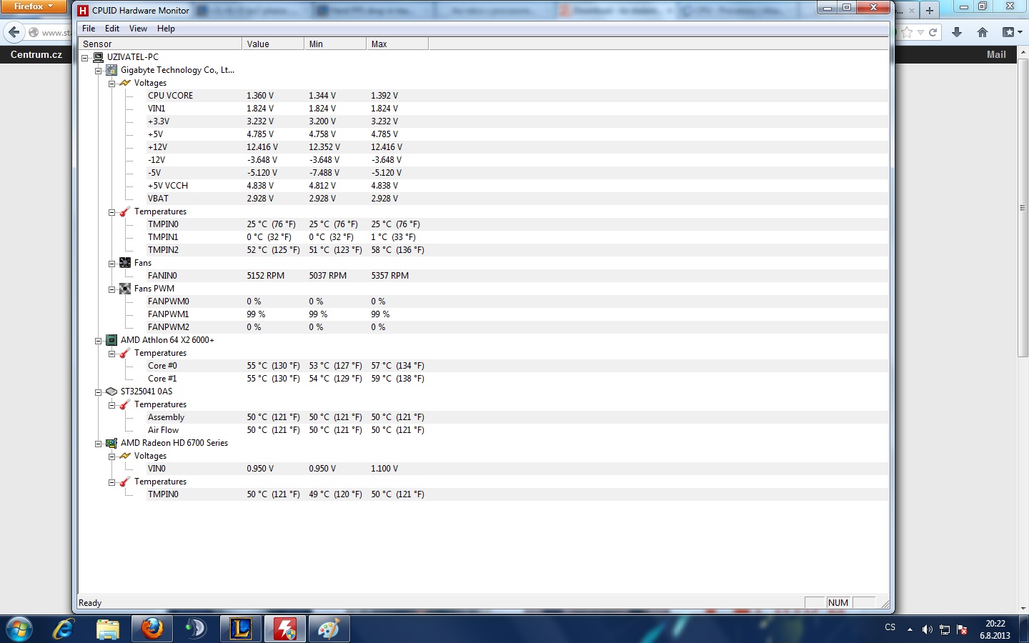

Příspěvekod Amurex » 06 srp 2013 20:27
Tady to máš :)

Re: Asi něco s procesorem...
Příspěvekod zvuk » 06 srp 2013 20:28
udelej screen v zatezi na 40% se ti cpu prehriva
Příspěvekod Adys301 » 06 srp 2013 20:33
Hlavne se ti prehriva disk a teploty CPU taky nejsou optimalni. Melo by stacit dat novou pastu na procesor a pred disk dat nejaky vetrak. Treba cerveneho airena 120 mm

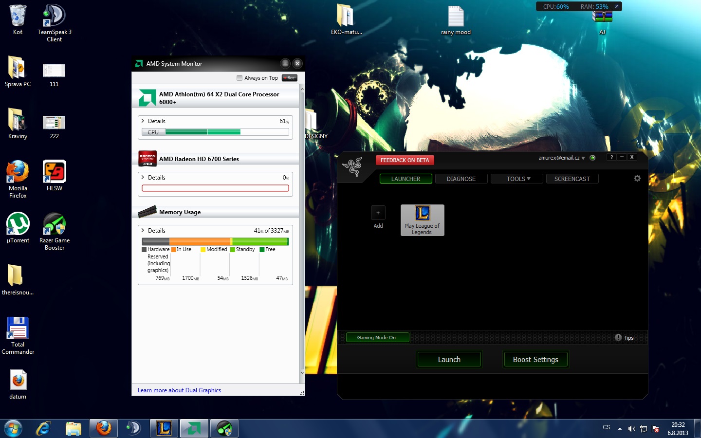

Příspěvekod Amurex » 06 srp 2013 20:33
Jen co jsem zapl program Razer booster tak to vyletelo pri spousteni na 60%
