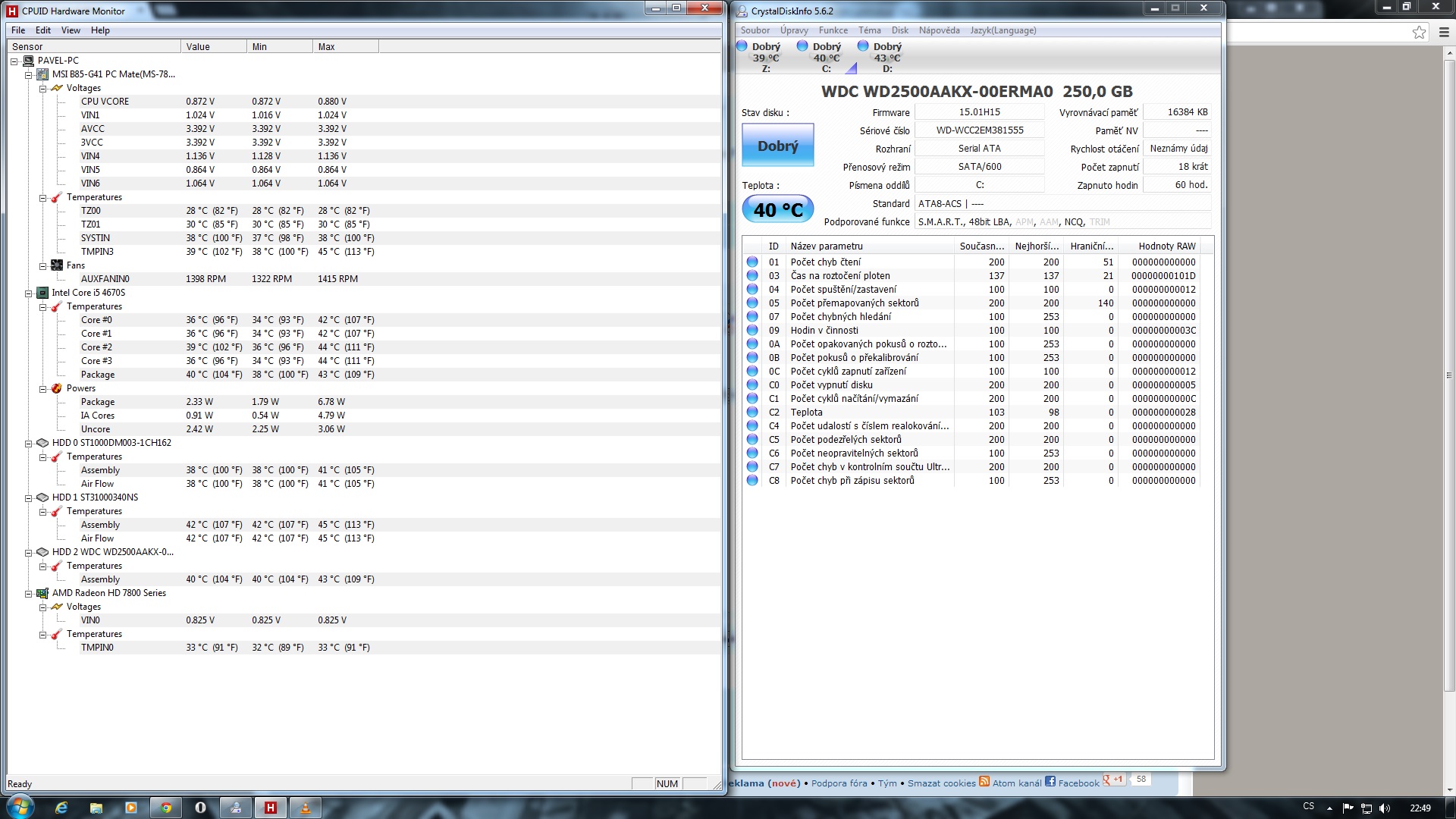

Zdravim, vcera jsem mel teploty v norme kolem 30°C a dnes jsem zapnul PC a najednou na me nabehnuli tyto teploty nic jsem nedelal nepredelaval a pred HDD mam 140mm vetrak. Ted otazka cim to muze byt zpusobeno? ty HDD mam nad sebou ale maji rozestup a vzdy i ve velkym vedru nemeli tolik. Za kazdou radu budu jen rad.

Otevři bočnici a sleduj zda-li se teploty nezlepší, točí se ten ventilátor?

Teploty stejny jen kdyz dam na max vetrak tak se to stahne. Pc jsem komplet cistil ve ctvrtek a hlavne mam prachovy filtry takze ani moc prachu tam nebylo vse bylo vyfoukano kompresorem

Máš dobře udělaný Airflow? :) máš tam dva disky, přijde mi blbost aby se poškodili oba dva disky :) Spíše bych premyslel o tom ze bych dopředu k diskům dal ventilátor, popřípadě pridal další :)

Čistil jsi ve čtvrtek.Nejsou ty teploty od te doby ? Co jsi rozebíral ? Není třeba ventilátor u disků nasazen obraceně ?

Airflow mam dobrou a mam skrin Zalman Z9 Plus 2disky jsou komplet novy a jeden uz takovej deda no :-D :-) Psal jsem ze mam ve predu jeden 140mm vetrak :-)
Ano cistil ve ctvrtek ale teploty byli potom v pohode rano jsem pak vypnul pc v pohode a to jsem jeste hral a teploty v pohode a vecer zapnu PC a nic nedelam a najednou az 45°C a ani nepracovali. Na ten ventilator se podivam ale myslim ze jsem ho daval dobre.

Já jsem dal novou grafiku a najednou měl hdd 70st. Stará grafika foukala vše ven, ale nová to jen rozháněla. Tak jsem musel hdd dát výš mimo dosah grafiky a na místo hdd jsem dal další ventilátor.

ja tam nic nemenil jen foukal prach pryc a potom to jelo v pohode ale proste po praci vecer uz teploty na 45°C skoro

Vyreseno teploty v pohode. :-)
