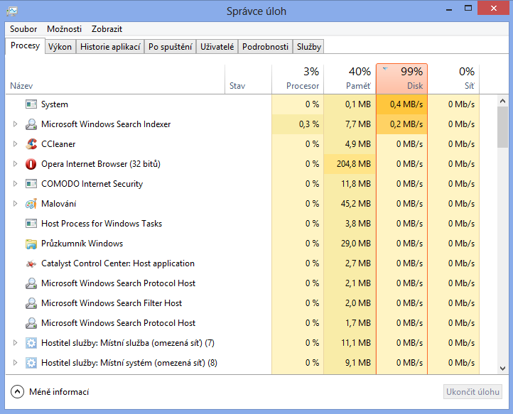

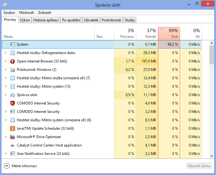

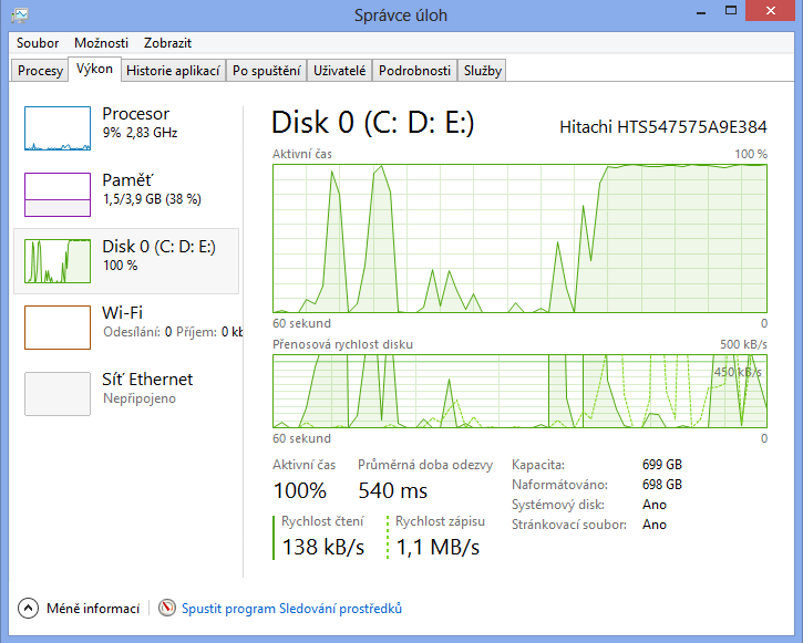

Takže já teda znovu a lépe zformuluju svůj problém. Mám notebook HP ENVY m6-1140ec (parametry: http://www.alfacomp.cz/php/product.php? ... 0000001RLX) originální Windows 8. Problém je v tom, že některé triviální činnosti trvají strašně dlouho, když otevřu správce úloh, vytížení disku je 99-100% přičemž rychlost čtení/zápisu je v řádech kB. Zkoušel jsem program HD tune a při testu jsou hodnoty úplně jiné. Hledal jsem na netu různá řešení (viz výše) ale nic mi nepomohlo. Windows 8 se mi nijak zvlášť nelíbí, ale originální aktualizace mě přece jen odrazují od toho, abych přešel na sedmičku. Napadaá někoho nějaké řešení, nebo je to spíše na reklamaci?
Oba obrázky ukazují zátěž disku při čištění v CCleaneru.

Teď jsem to zkusil vypnout, ale nijak moc to myslím nepomohlo. Ono musí být něco v tom systému. Tady jsem to zobrazil v procentech vytížení při defragmentaci:

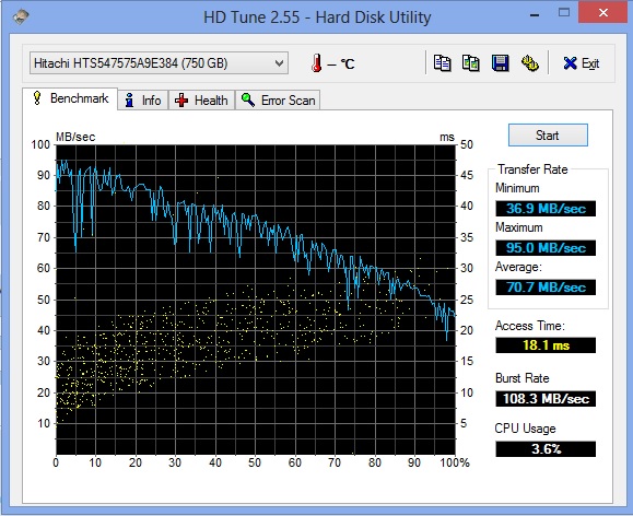

3: Stáhnul jsem ten crystal disk info, tady:
