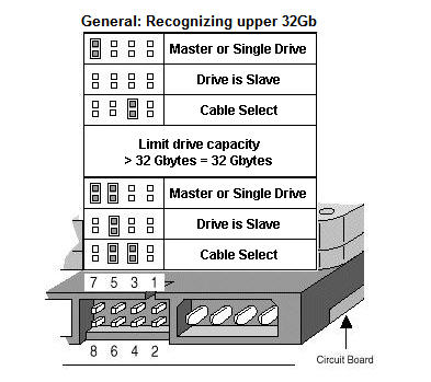

Jestli jsou to PATA zařízení, pak je to jen o nastavení jumperů!

Re: Získání dat z HDD
Příspěvekod guest » 01 říj 2013 17:51
Na konci kabelu je Master a uprostřed Slave.
hdd jumper block.jpg (31.53 KiB) Zobrazeno 323 x

A jaky je rozdil mezi nima? Kam zapojit hdd a dvdrom aby bezeli obe zarizeni?
Příspěvekod guest » 01 říj 2013 17:54
HDD na konec a nastavit Master. Uprostřed DVD.

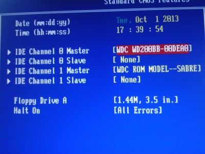

Příspěvekod juriv7 » 01 říj 2013 17:59
bios
