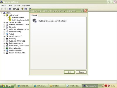

Příspěvekod Amalenka » 12 říj 2013 11:30
Ano vše bylo OK
posílám obr. snad nebudu za troubu...

Příspěvekod El Diablo » 12 říj 2013 11:34
Proč nemáš nainstalovanou GK?

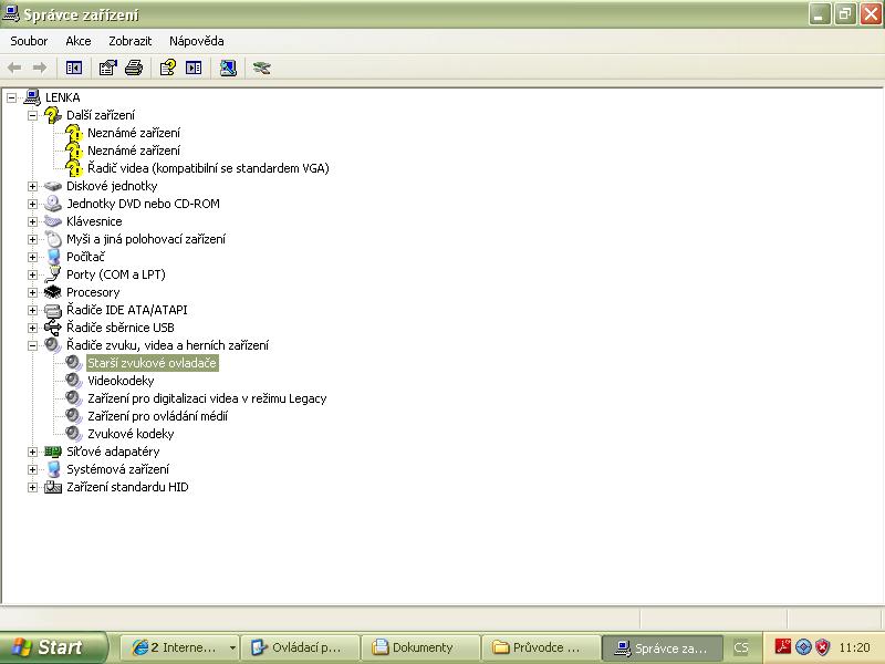

El Diablo píše:Proč nemáš nainstalovanou GK?
upřímně to jsem zatím neřešila - a dle tvého tónu to asi spolu souvisí .. :-)

Prosím tedy ještě o jednu radu: mám si teď stáhnout všechny aktuální ovladače pro mojí desku na flešku a PC ještě jednou přeinstalovat? pozn. při první instalaci jsem je neměla, protože PC byl mrtvej - dotahovala jsem je postupně (podle toho co nefungovalo) - nebo se na to vykašlat a koupit jen novou zvukovku?
posílám další obr..

Proč kupovat novou zvukovku jestli ti ta stávající stačila?Pokud nemáš problém s přeinstalem tak ho klidně udělej.Ovladače nejdřív stáhni ať je máš připravené a to i stou grafikou(ovladače).
