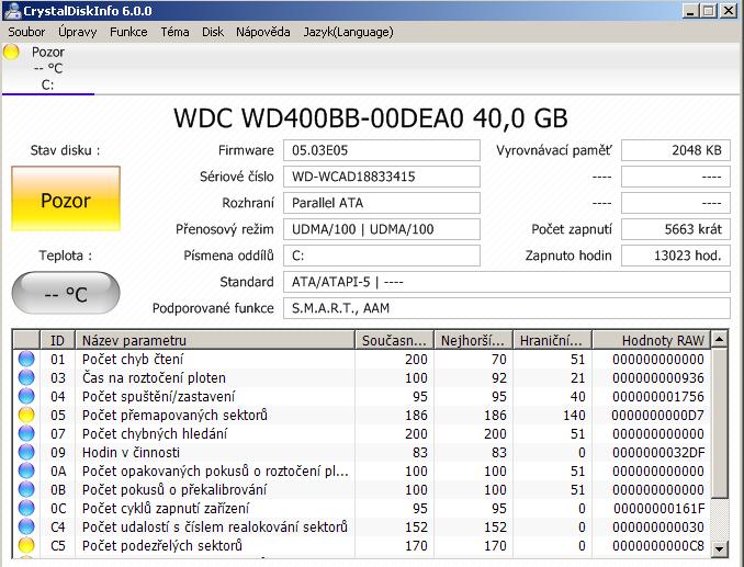

Příspěvekod Kriksus132 » 27 říj 2013 11:30
Tak testování RAM mi nenahlásilo žádný problém (0 errorů).
Tady je screen z crystal disk.

Pic
Příspěvky: 23292
Bydliště: Východní Čechy
Re: Problém se startem PC - zapne se až po vyndání/zandání R
Příspěvekod Pic » 27 říj 2013 13:18
Takže s diskem máš problém. Pokud na něm máš důležitá data doporučuji je zálohovat a šetřit na nový disk. Disk může zkolabovat hned, nebo i za týdny, či měsíce. To bohužel nelze určit.
Příspěvekod guest » 27 říj 2013 13:26
Příště než screen kde je vidět polovina údajů vlož log - úpravy/kopírovat. Divím se, že ten disk ještě nějak funguje.
