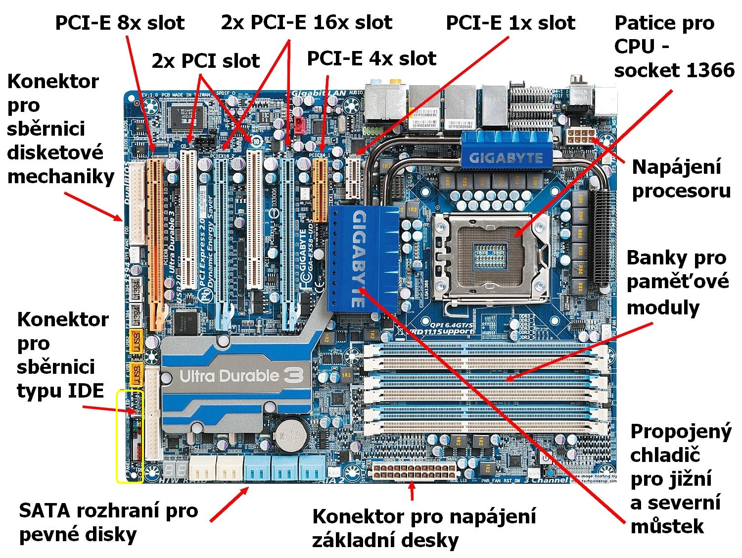

Existuje, ale musíte odkrytovat počítač. Tam na desce najdete kde je připojen kablik Power, ten odpojíte a ty dva piny na okamžik spojíte šroubovákem. Hlavní spinač musí být zapnutý.
Potom v Biosu zase nastavíte aby se to zapínalo tím hlavním spinačem bude to fungovat jako dříve.Jak ty piny přibližně vypadají je na desce označeno žlutě.
