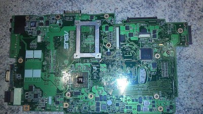

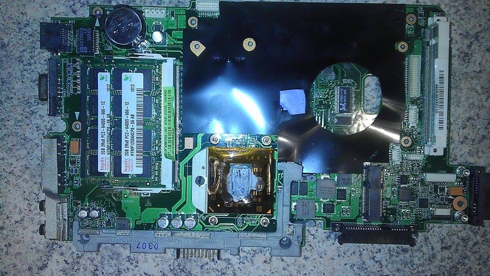

Příspěvekod Toxicity » 04 pro 2013 17:05
Včera jsem neměl čas, tak jsem to rozebral dneska a nic jsem na desce nenašel (viz screeny)
Naposledy upravil(a) Toxicity dne 04 pro 2013 17:08, celkem upraveno 3 x.
Re: NTB nejde zapnout
Příspěvekod guest » 04 pro 2013 17:06
Screeny se dávají sem, jako příloha - ne odkaz!
