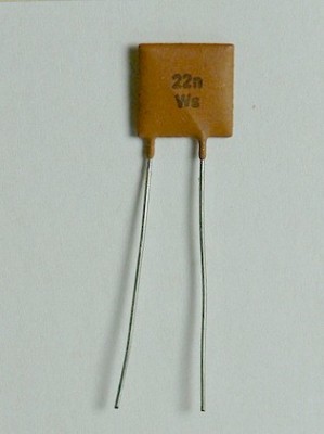

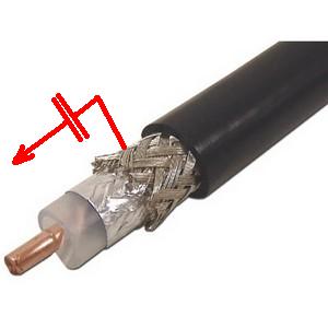

Často pomůže jeden kondenzátor.
MK380d - C.JPG (9 KiB) Zobrazeno 334 x

Ten filtr je co ? ? skusil bych koupit hdmi grafiku myslím že by to mohlo pomoct.Co je to ten kondenzátor ?

Ten filtr ve velmi zjednodušené podobě je to, co Ti napsal Blue Spirit. A kondenzátor je elektrosoučástka, ale promiň, základy elektrotechniky Tě tu učit nebudu.

Kondenzátor je pasivní elektronická součástka která stojí necelou korunu.
