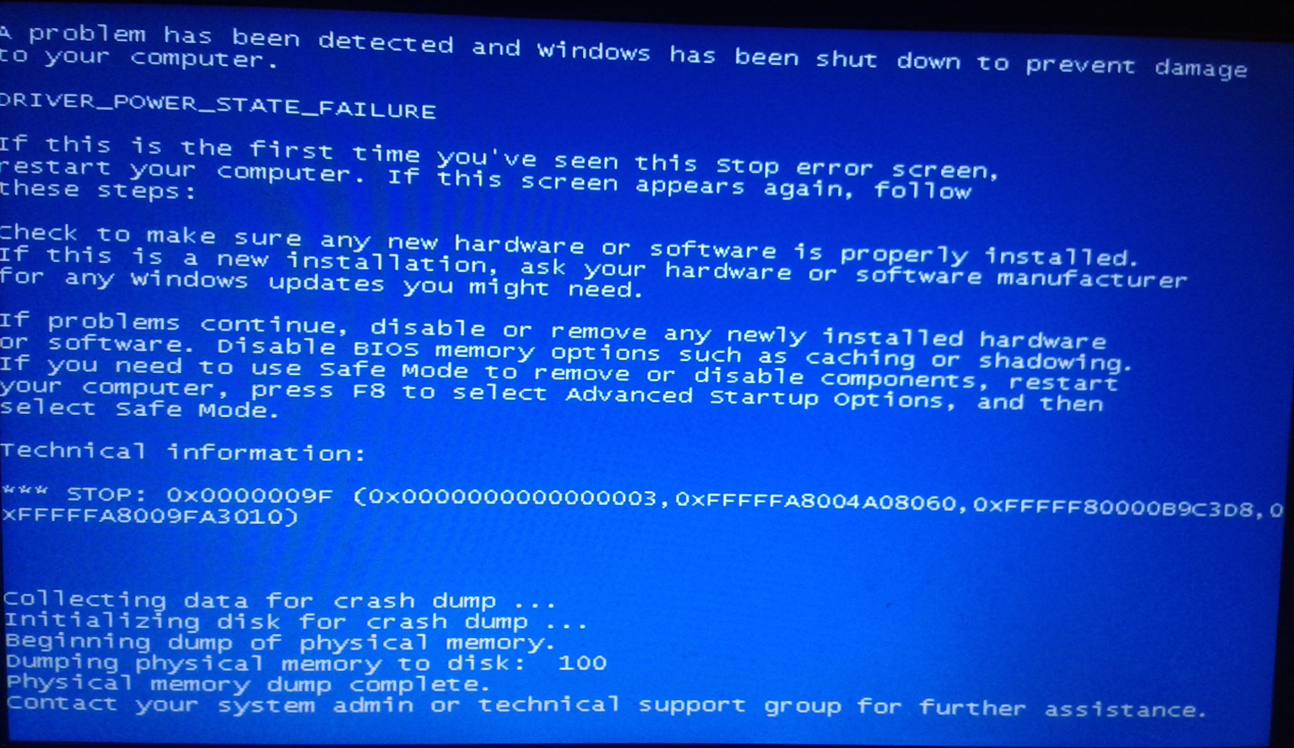

Ahoj, dnes byl můj NTB nějak zabržděnej, tak jsem ho restartoval. Vypínání trvalo hrozně dlouho a nakonec vyskočila modrá obrazovka s nějakou chybou (foto v příloze). NTB jsem tedy vypnul a zapnul a normálně naběhl. Vůbec mě nenapadá, kde by mohl být problém. Prosím o radu, díky.

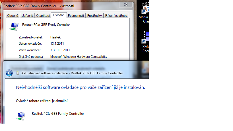

Tak se jedná o zablokovaný I/O paket správce napájení objektem Rt64win7.sys, což je síťový ovladač od Realteku. Podívej se do Správce zařízení, o jaký typ síťového adaptéru se jedná a updatni příslušné ovladače. Máš tam verzi z roku 2011, určitě se najde něco novějšího.

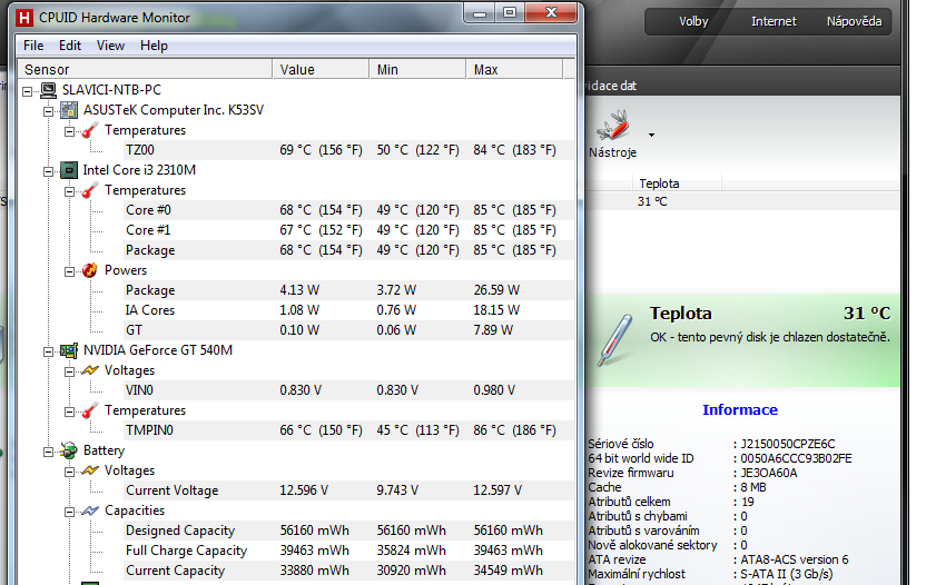

Hele, a jak jsi na tom s teplotami? Ochranný firmware omezil rychlost procesoru, takže je dost možný, že se přehřívá.
Stáhni si HWmonitor, něčím laptop přiveď do zátěže a dej sem screenshot z programu jako přílohu.

Tak, ovladač je aktuální.
A tohle je teplota po hraní Crysis (ta maximální je při hře). Při běžné práci (internet apod.) je teplota kolem 53.
Nemohla by to dělat baterka? Řekl bych, že je na čase ji vyměnit, vydrží tak s bídou hodinu, hru nespustím bez připojení nabíječky, protože se NTB potom hned vypíná jako vybitej a přitom baterie byla na 80%.

Ty teploty by se daly snížit, co řikáš?
Pokud máš nastaven vysoký výkon režimu napájení, je dost možné, že to baterie nezvládne. Jeden z šesti článků může být v háji a potom to nedrží napětí.

Tak ovladač nainstalován. Co se týče těch teplot, tak otevřít a vyčistit ho nemůžu, protože je ještě v záruce. Mám i chladící podložku, ale to stejně nemá žádný extra velký efekt. Tyhle mobilní procesory mají kritickou teplotu kolem 100.
