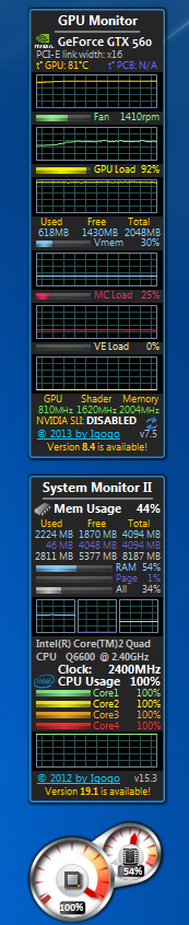

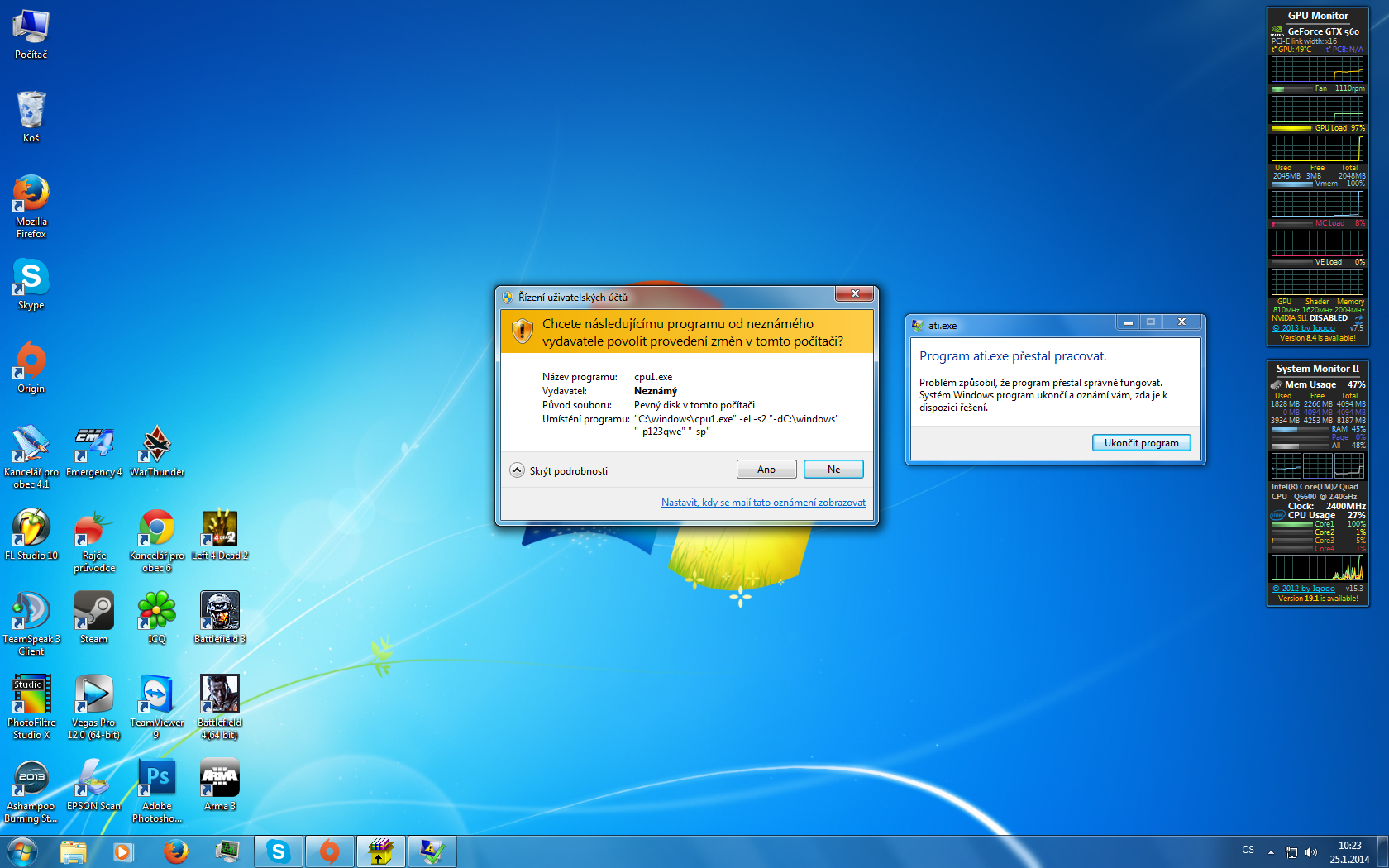

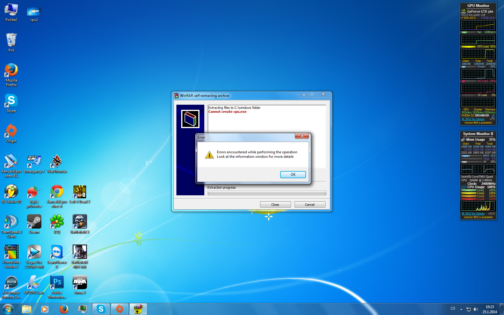

Mám takový problém po spuštění PC mi naběhnout okna více příloha. A dyž je pak zavřu ak vyskočí teploty Grafiky a procesoru na 70-85 C A ukazuje to i Max. Využití techto dvou komponentů. PC jsem i zbavil všeho prachu co v něm byl a nepomohlo to. Takhle čistčí snad nebylo ani při sestavování. :)
Teploty a využití
Po kliknutí na ano u cpu1.exe
Po spuštění PC

Zátěžový program mi žádný neběží.
A k zatížení CPU : Když spustím správce úloh tak najednou zničeho nic využití CPU spadne dolu. Když ho vypnu tak po chvili zase vyskočí.
A na pohmat je GPU opravdu tak horké že na ni nelze udržet ruku.
Vyčistil jsem a defragmentoval disk C přes příslušenství Win 7. A už mi nenabíhají ty okna co sem ukazoval na začátku ale teplota a využití se nezměnily.

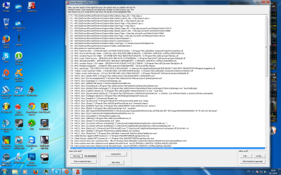

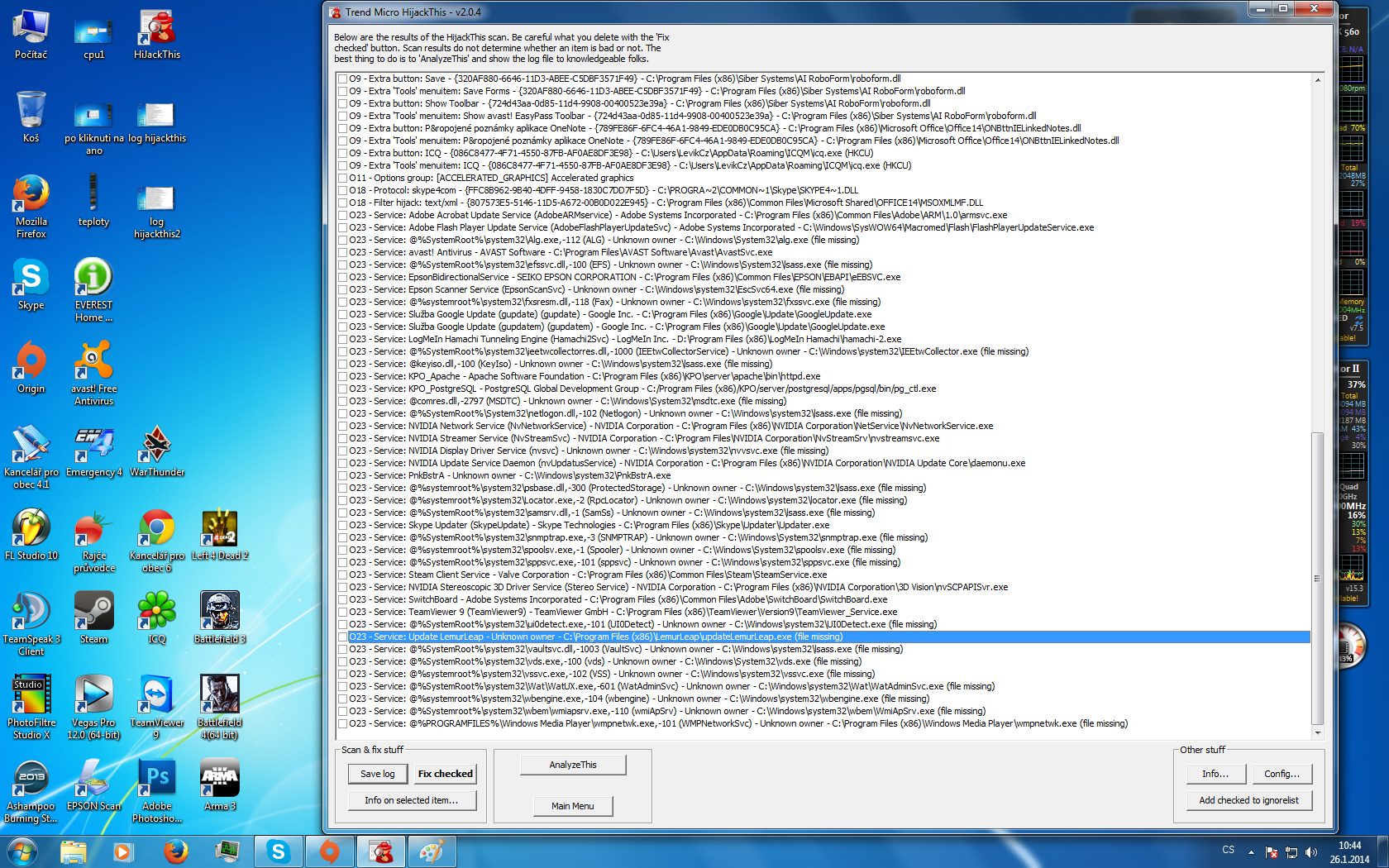

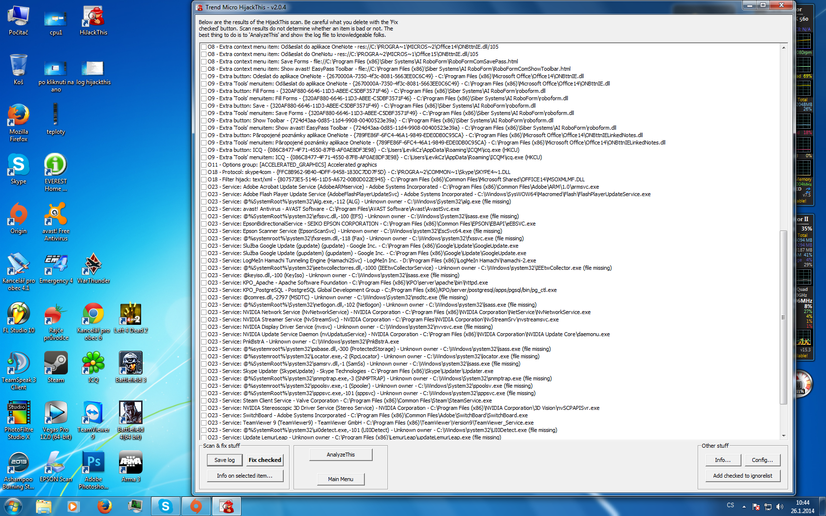

Příspěvekod Levik » 26 led 2014 10:46
boužel nevím proč mě sice vyskočilo po spuštění okno s textovým editorem ale bylo prázdné tak to sem vložím přes obrázky.

Příspěvekod wattmetr » 26 led 2014 11:19
Sem ne, do HJT - viz návod!
