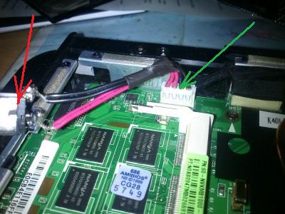

Dobrý den,
nevíte čím to může být? Při připojení do sítě se někde tvoří skrat, zajiskří to v místě, kde jde napětí do zákl. desky viz. foto. Notebook nejde zapnou ani nesvítí žádné kontrolky, na zdroji kontrolka bliká, ntb jsem měl celý rozdělaný a součástky vypadají OK.

Je v tom nějaký hokej! Který konektor jiskří? Zelená nebo červená šipka?

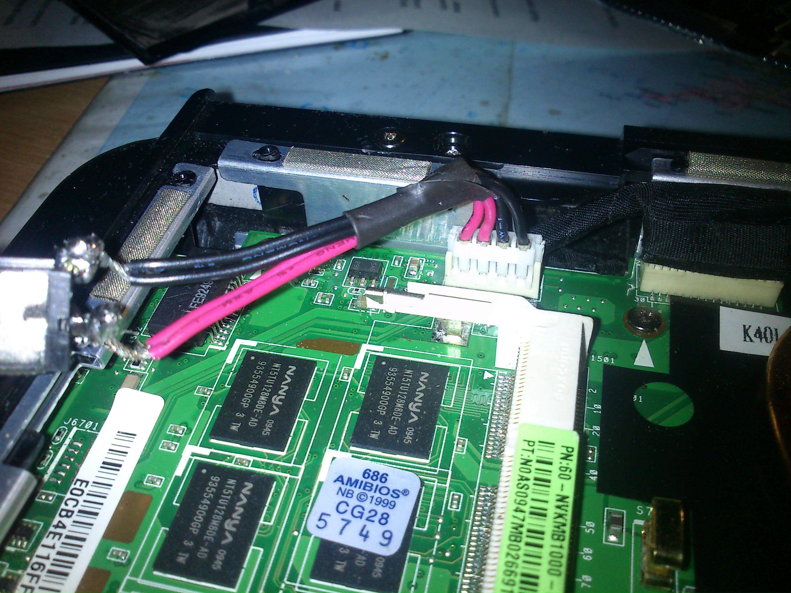

A který umělec pájel ten červený konektor? Ten není původní, vyfoť jej celý a vlož to sem.
Nic bych nedal zato, že "umělec", který to pájel, přehodil dráty, čímž to přepóloval a možná už je vnitřní zdroj noťasu v křemíkovém nebi!
A teď koukám, že to snad ani není pájené a je to na šroubky :shock: a velice "kvalitně :evil:

Příspěvekod Larry-net » 25 led 2014 21:39
Zajiskřilo to u toho zeleného, já ten kabel nepřestřihl, přepolovaný to není je to tak, jak to má být. Zdrojem to není zkoušel jsem ho i na jiném ntb. Mám na hovno pájku, tak líp to nešlo. A dělalo to, už, když ten kabel nebyl přeskřípnut. Jinak je to Asus K50IJ asi 4 roky starý.
