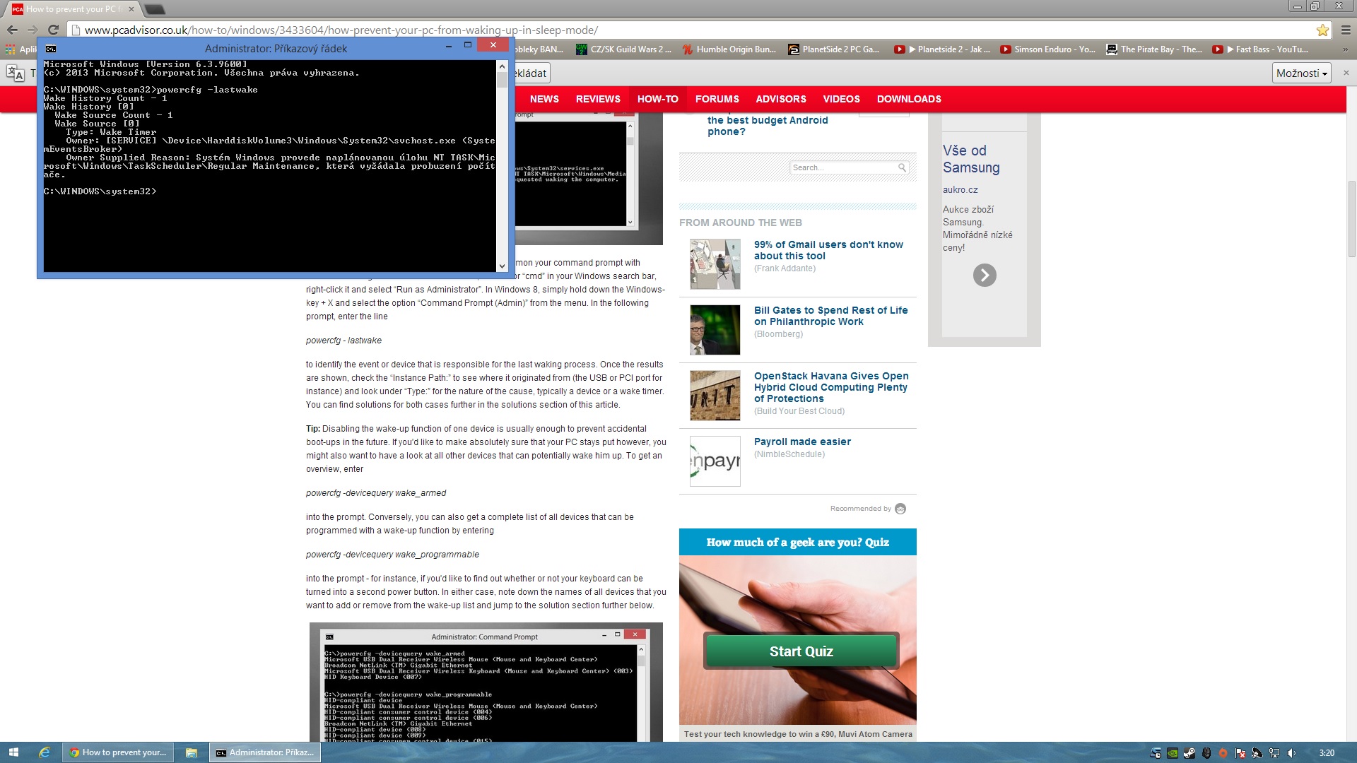

Tak tady tohle za to může, ale nevím si rady.

Tohle musíš vyřešit, máš tam nějaký pravidelně naplánovaný úkol na 5.00 ráno, který Ti budí PC - aktualizace? antivirová kontrola? nevímco ještě?

Vypni si v Centru akcí "Povolit při naplánované údržbě probuzení počítače v naplánované době"
