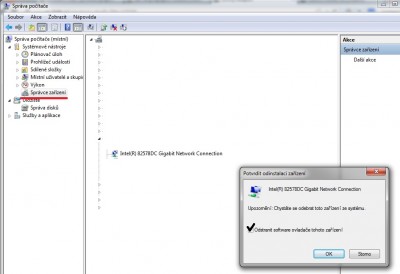

Odstranění síťovky - pravoklik na počítač, Spravovat, Správce zařízení. Zde najdeš síťovku, pravoklik a odinstalovat.

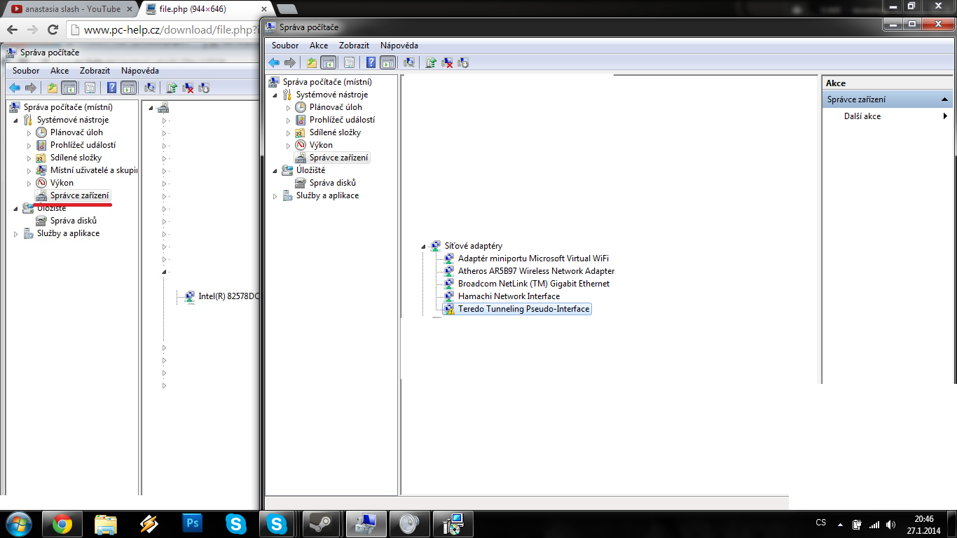

Přikládám obrázek kde jsou položky v síťovém adaptéru. Jen se chci zeptat nemůže v tom dělat bordel hamachi ? Vzpoměl jsem si že na takové věci je to expert
EDIT: ta funkce je teredo

To teredo je jasně v nekorektním stavu. A protože to je to, co zprostředkovává komunikaci mezi stroji protokolem IPv6 v sítích IPv4, pak bych řekl, že zdroj problémů je právě on. Netuším proč ho tam máš a nač jej potřebuješ, každopádně odinstaluj program, kterým jsi teredo nainstaloval. Měl by zmizet i ten teredo adaptér.
Pokud bys teredo chtěl používat, pak musíš v nastavení síťovky odinstalovat protokol IPv6. Komunikaci protokolem IPv6 pak převezme teredo.
