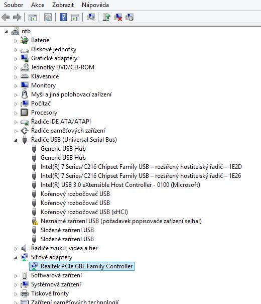

3.
Obrázek
edit: Notebook má kombinaci fn+f2 ,dioda svítí a i windows hlásí zapnutí/vypnutí.

Co když to restartuješ a co je skryté pod tím vrchním obrázkem?

ad 3) To není správce zařízení.

Po restartu : Obrázek
3) "správce zařízení" je na levé straně rozkliknutého obrázku

Spíš takto.
WI-Fi tam není, nemáš zakázané v Biosu?

Příspěvekod Nut » 04 úno 2014 13:08

Příspěvekod guest » 04 úno 2014 13:13
Tady ale WiFi není , nebo já ho nevidím. Pokud v nb je, musí být někde vidět. Když není vidět, bývá v Biosu zakázaná, nebo je vadná.
