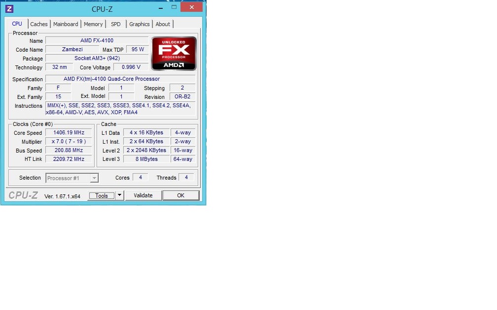

Osobně používám CPU-Z. stáhni ho a udělej screen.
problém je až po přeinstalaci Win. nebo už byl předtím?

Příspěvekod Mutantmass » 11 úno 2014 10:49
Problém byl už dávno předtím. Prakticky od doby co PC mám. V červenci kupuji nový PC a AMD nechci už nikdy vidět je hrozný shit. Chci ale aby to do té déby alespoň nějak fungovalo. Screen sem zachvíli hodím.
--- Doplnění předchozího příspěvku (11 Úno 2014 11:07) ---
JE to v pořádku?
Tady je ten screen
