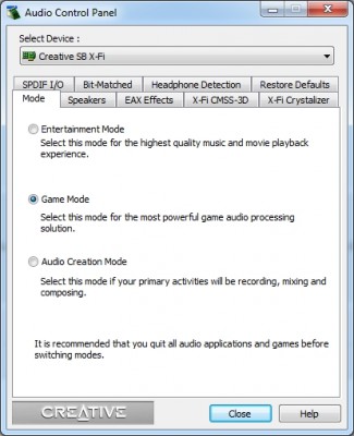

Anti
Příspěvky: 8
Registrován: únor 14
Re: SB X-FI Xtreme Gamer-nefunkční Spdif out
Příspěvekod Anti » 15 úno 2014 19:42
Zkoušel jsem všechny tři módy,výsledek stejný.Řekl bych,že jsou spřažené a je jedno který používám.
richchie
Příspěvky: 8738
Registrován: listopad 06
Bydliště: ano
Příspěvekod richchie » 15 úno 2014 20:43
Ne není jedno,který používáš.Napiš co a jak jsi nastavil.Vyzkoušel jsi to připojit i někam jinam jestli karta udělá detekci signálu?
http://support.creative.com/kb/ShowArticle.aspx?sid=81382
http://support.creative.com/kb/ShowArticle.aspx?sid=10874
a propojení máš jak?
http://www.hardwaresecrets.com/article/How-to-Use-the-SPDIF-Output-from-Sound-Blaster-X-Fi-Sound-Cards/546
