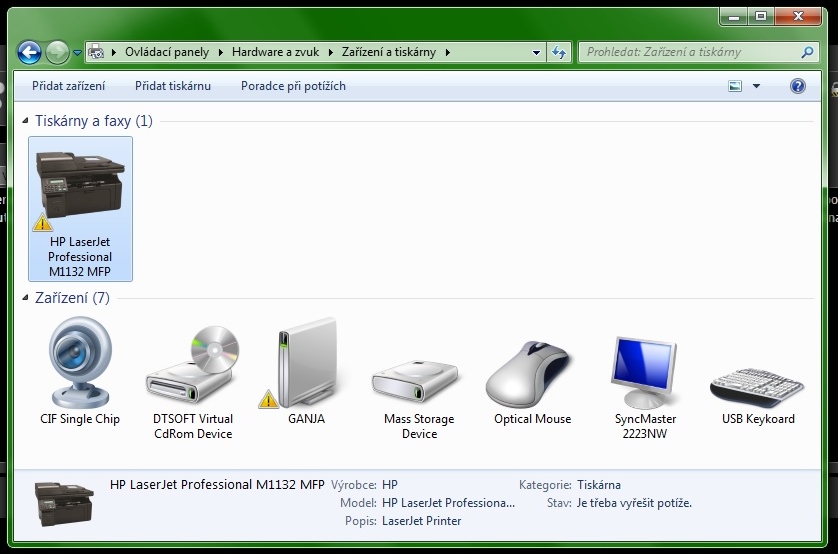

Ahoj, po dlouhé době jsem si konečně nechal naplnit toner do tiskárny ale nefunguje tisk. Všechny ovladače jsem nainstaloval, zařízení jsem nastavil jako výchozí ale když chci tisknout text, tak to po mě pořád chce vybrat nebo nainstalovat tiskárnu. Nebo když chci tisknout obrázky, napíše mi to že Server RPC není k dispozici. V ovládacích panelech mám u té tiskárny vykřičník ale když dám poradce při potížích napíše mi to že nedokázal identifikovat problém. Prostě tiskárnu mám nainstalovanou a nemůžu tisknout, co mám dělat? Díky

Tiskárna je špatně nainstalovaná, pravděpodobně jiný ovladač.

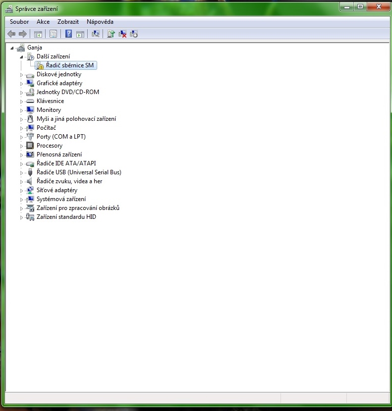

Jak to vypadá ve Správci zařízení, nejspíš také špatně?

Jak tam můžu mít jiný ovladač, když to mám nainstalováno z CD přímo od tiskárny a dříve to fungovalo. A ve Správci zařízení ani ta tiskárna není.

Doinstaluj ten řadič SM, asi chipset. Ta tiskárna je LPT nebo USB?

Za prvé: Nainstaluj ovladač chipsetu - tím by měl zmizet ten žlutý vykřičník ve Správci zařízení.

Mám Windows 7 a ovladače mi k tiskárně instaloval i Windows Update. Jinak jestli máš na mysli ten řadič sběrnice, tak při pokusu instalace ovladače mi to napsalo: Systém Windows nemůže najít software ovladače vašeho zařízení. Pokud znáte výrobce, vyhledejte si ovladač na jeho stránkách.

Software bude na CD k základní desce a jmenuje se Chpset.

Ve Správě zařízení tiskárnu nenajdeš, protože není součástí PC, ale externí zařízení - periferie. Doinstaluj chybějící ovladač řadiče sběrnice - je na CD k základní desce, jak již bylo poraděno.

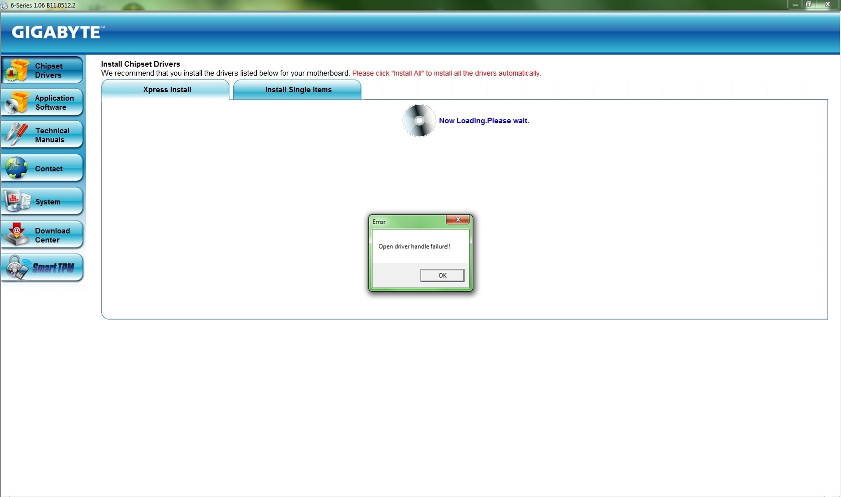

Tak když jsem našel CD od MB, tak zase nejde spustit.

Stačí pokud se podaří nainstalovat potřebný ovladač (driver) - je v části Chipset Drivers.

No nemůžu to nainstalovat když tam mám pořád Now loading. Please wait. Zkusím to dát do druhého PC a vykopírovat to.
