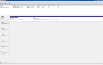

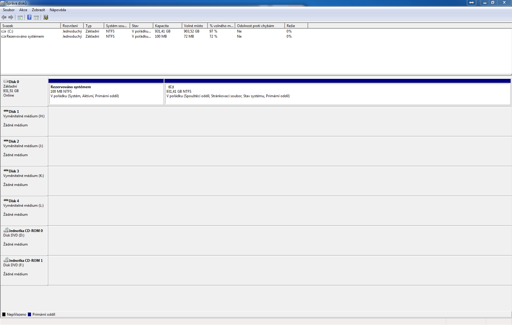

Vlož sem obr. ze Správy disků.
scouttys
Příspěvky: 22
Registrován: leden 14
Re: Disk error occurred
Příspěvekod scouttys » 12 dub 2014 12:47
No dobrá, tak je TADY ;-)
