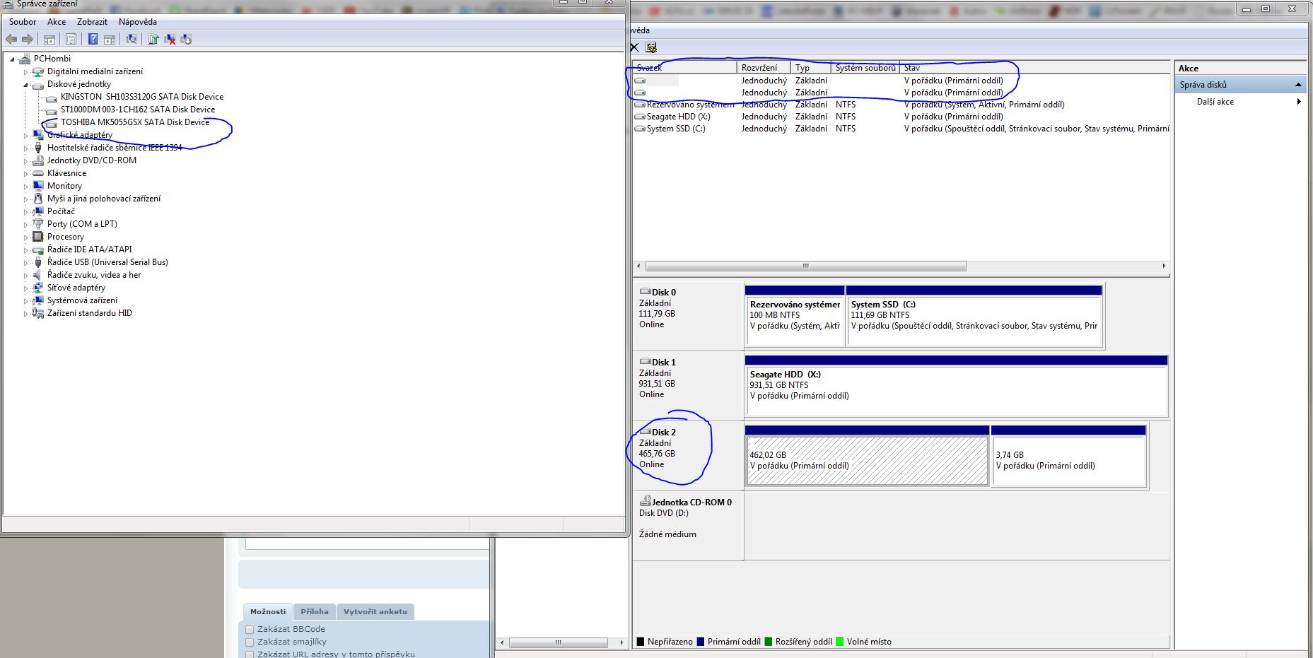

Zdravim lidi,
kamarádka mi dala disk, který je prej poškozený, ale chtěla by z něho získat celoživotní data. Zkoušel jenom základní věc a to, jestli disk vůbec pc najde. Přiřadit písmeno mi k disku nejde, jen odstranit svazek.
Potřebuji nějaké rady, software (klidne i placený), jak se na disk dostat a vytáhnout všechno možný. Děkuji

http://www.slunecnice.cz/sw/getdataback/ - Jestli tam nějaká data jsou, tohle je najde. Dají se bez koupení i zobrazit, ale pro obnovování je potřeba zaplatit. Za ty prachy ten program stojí.
http://www.stahuj.centrum.cz/utility_a_ ... at/recuva/ - Tenhle je zdarma, netroufám si říct že horší. Umí toho také hodně.
Ale před experimentováním bych z toho disku udělal obraz a o veškeré zachraňování se snažil na té kopii, protože jestli při tom poškodíš data na originálu, je konec. Takhle máš víc pokusů...

Ten obraz udělám jak prosimtě :)

V tom GDB snad něco takového bylo, ale je to strašně let co jsem ho zkoušel. Ještě starší verzi pro FAT. A nelekni se že ten disk analyzuje dlouho, může mu trvat i několik hodin než sestaví tabulky souborů.
Na Linuxu bych ten obraz udělal jedním příkazem v konzoli, takovou možnost holt ve Widlích nemáš a potřebuješ extra program. Někdo tady bude určitě vědět jak se to dá provést.
