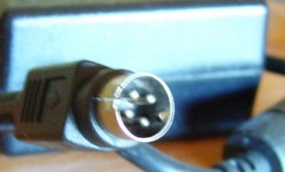

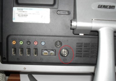

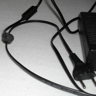

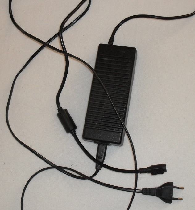

Mám starší All in One počítač a nechci ho ještě vyhodit, protože je ještě slušně silný a má veškerou výbavu, ale problém je u napájecího konektoru jak na straně počítače, tak napájecího zdroje (viz fotky). Může mi tu někdo napsat, jestli to bude velký problém a vysoká cena (moje představa do 500Kč) dát opravit takto rozžvýkaný konektory? Jde o nějaký 4pin konektor a klidně by mi nevadila oprava na pevné propojení. A jestli to poslat do nějakého PC servisu nebo to dát do nějakého místního elektro servisu? Všem díky za doporučení

Obávám se, že to je značně nestandardní konektor, navíc použitý naopak, než se běžně u zdrojů používá -samice na zdroji, samec v PC.
Průměrně zdatný amatér elektronik by měl zvládnout propojení napevno naprosto bez problémů.

Rekl bych ze to neni pouzite naopak, ale uplne normalne vyrvane. Ta kovova cast co couha z pocitace ma byt asi spravne na konci kabelu.
Coz by vyrazne zjednodusilo opravu, protoze by to melo stacit vytahnout klestema z konektoru v pocitaci.

Fotky jsou sice nekvalitní, přesto bych se vsadil, že má v PC tohle

Ja bych se zase vsadil ze presne takhle ten kabel vypadal nez se ulomilo to kovove na konci (ten prstenec s pinama) a zustal v tom konektoru v pocitaci.
Z toho pocitace couhaji hole draty, ne piny. Staci vytahnout ten prstenec z konektoru v pocitaci a odnest ho nejakemu elektrokulilovi aby ho pripajel zpatky do te plastove objimky.

Tohle opravit jde, staci pajecka a trocha epoxidu na zalepeni.
Nebo koupit novy napajeci zdroj.

Propojeni napevno je zbytecne, protoze ta samice v pocitaci je zcela neposkozena. Ta urvana cast konektoru co je na kabelu od zdroje musi jit vytahnout. (pocitac = samice, napajeci zdroj = samec - vim to, mam ty pocitace ctyri)
Ja bych to udelal takhle:
Uriznout z kabelu ten tlusty plastovy konec, cimz zbydou na konci 4 draty.
Vytahnout klestema z monitoru ten kovovy prstenec, na nem vidim na fotce couhat zezadu 4 hole draty.
Pripajet ty 4 vodice + stineni z kabelu na ten prstenec.
Zalit epoxidem a nechat vytvrdnout.
Bude to sice hnusne, ale bude to fungovat a bude to levnejsi nez nove trafo.
Pripadne jeste jde nekde (Ebay) koupit samostatne cely ten konektor.

2petr22: Souhlasím s Tebou, ale nejmíň práce a bordelu kolem je skutečně připojení napevno - tedy pokud to uživateli nevadí (říká, že ne).
