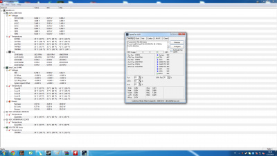

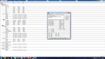

Abych shrnul mé obavy.. nemůže být něco v nepořádku? Chci znát váš názor na to, že PC má nyní větší potřebu se chladit => víc při hraní hučí. Sám se "odstranil" problém chrastění, nebo teda není tak zřetelný jako dřív.. jak při klidovém režimu, tak při hraní => je to slyšet, ale né tolik jako první tři dny... Přikládám taky teploty kdy je PC v klidu a běží max. skype, prohlížeč.. a dále taky při hraní, výše zmiňované sleeping dogs, kde jsem zaznamenal fakt hlasité chlazení.

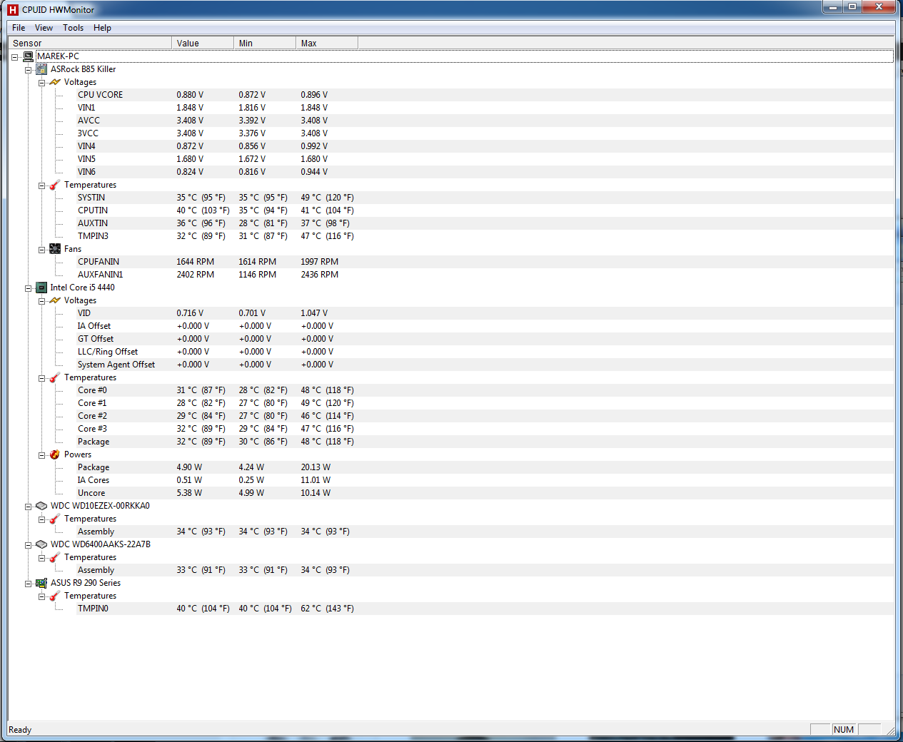

Teploty z dnešního dne, screen jsem dělal před chvílí, stav v klidu. Při ukončování jedné z her bylo u grafické karty cca 60 stupňů.

Netočí se ty ventilátory na grafice nějak málo? 1900 mi přijde málo oproti otáčkám v klidu, který jsou na 1000.
