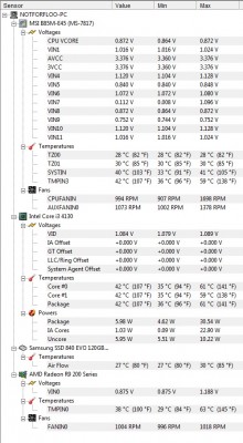

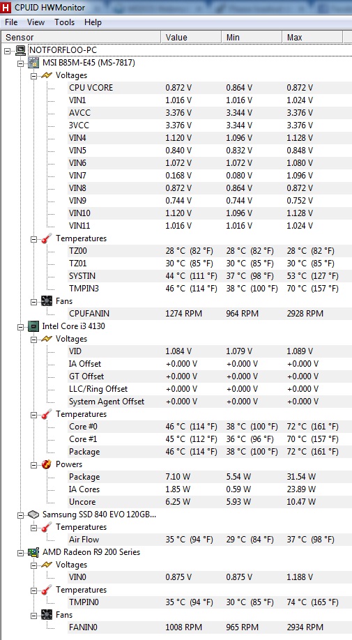

Sem tam se stane ve hře Diablo 3, že mi začnou blikat ikony kouzel a předměty jak na zemi, tak v inventáři a klesne FPS.
Přikládám teploty, Procesor v maximální teplotě přesahuje 70°C a grafika je na 74°C (maximálně by měla mít 73°C, co jsem četl)
Nějaké rady? Dokoupit větráčky? Vše mám základní, tak jak jsem koupil a nic netaktoval a ani nenastavoval (krom ssdéčka - na životnost)

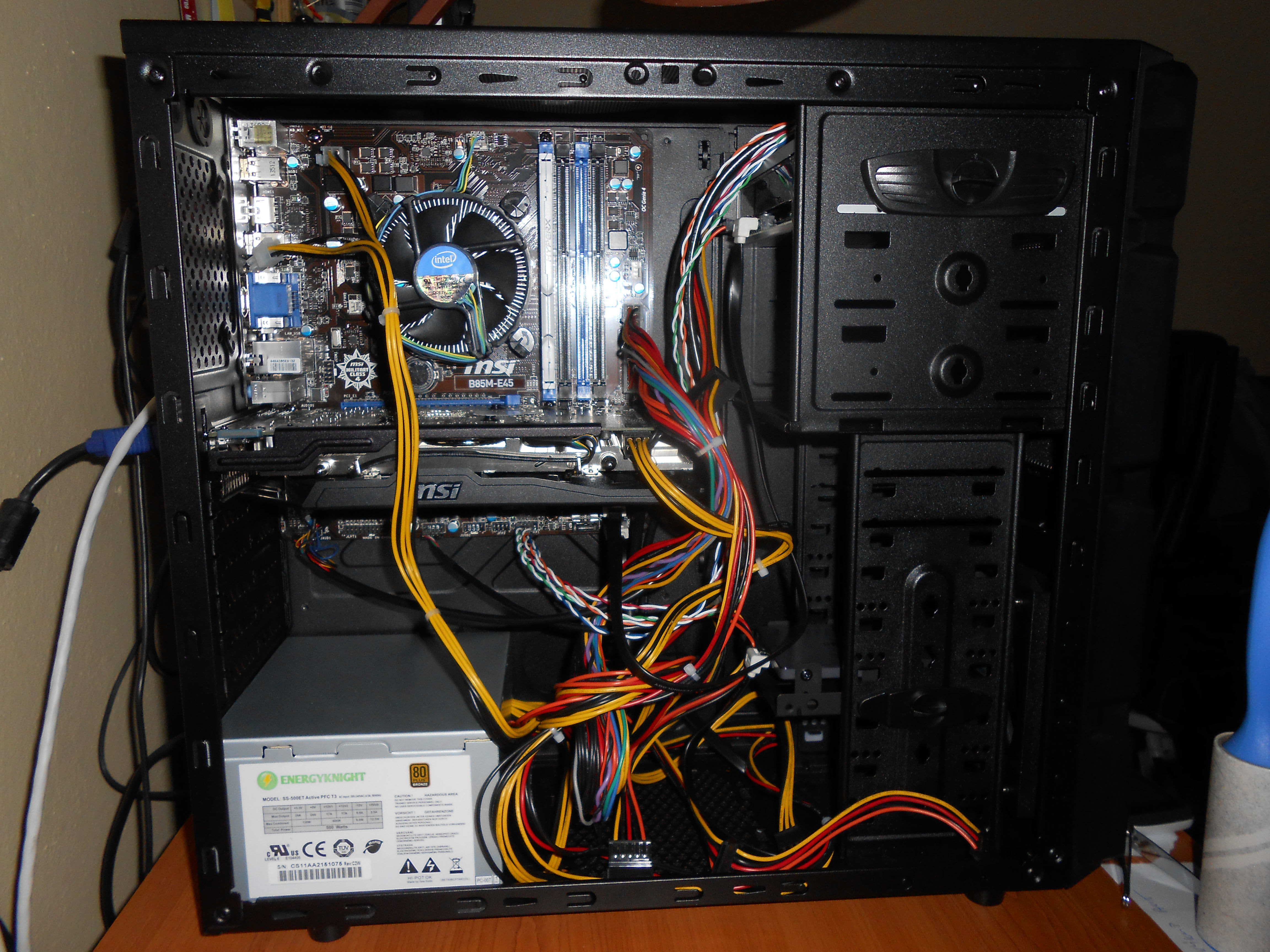

Vzhledem k nízkým min. teplotám a velkému navýšení max., viděl bych to na špatný airflow, který v zátěži nestíhá odvádět teplo ze skříně. Jak máš airflow vyřešený? Nemáš bednu někde zavřenou, případně zamezený přístup ventilátorů?

Jak jsem psal, vše mám základní ...

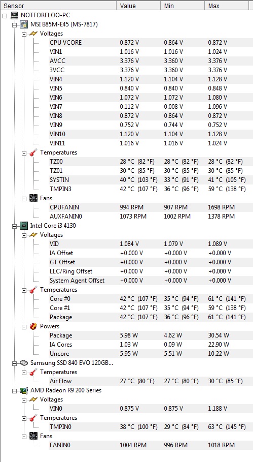

Po hraní s otevřeným bokem teploty nepřesáhly 61°C na procesoru a 60°C na grafice .. SSD 31°C .. TMPIN3 60°C .. je pravda, že jsem si teď po ránu otevřel okno a dveře od pokoje (PC mám u dveří), takže bych to viděl jednoznačně na špatný odvod tepla z bedny :(

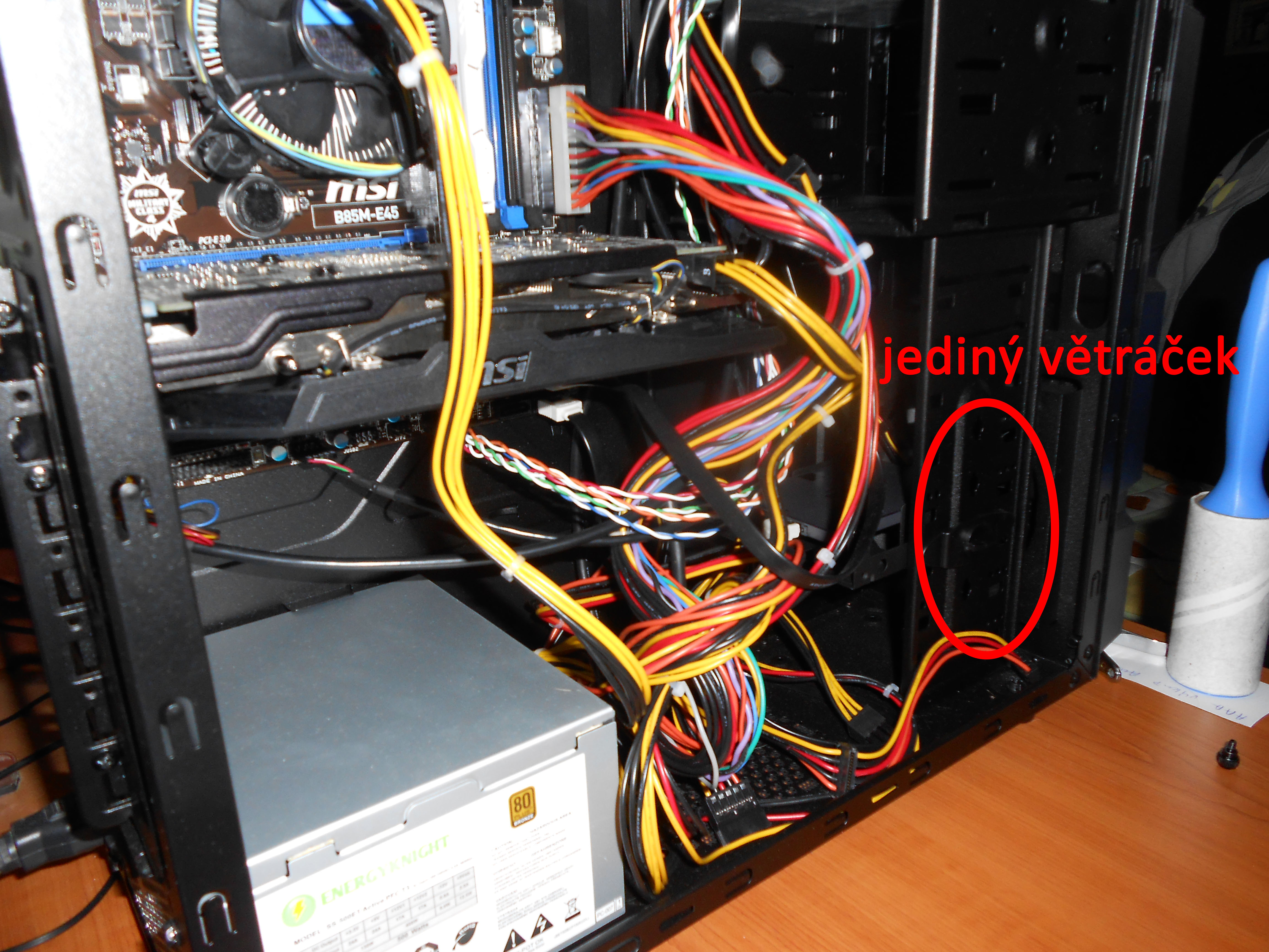

Uspořádej si v bedně trošku kabely, aby vzduch mohl lépe proudit a přidej dozadu jeden ventilátor. Vpředu dole ti bude nasávat studený vzduch, přidaný vzadu bude odvádět (vyfukovat) teplý vzduch z bedny pryč.

Schématem se neřiď do detailu. Pro tvé účely bude bohatě stačit přidat ventilátor dozadu (ne do stropu) pro odvod tepla ze skříně. Např. tento, namontuješ ho tak, aby vyfukoval teplo ven (logem otočený dovnitř skříně).

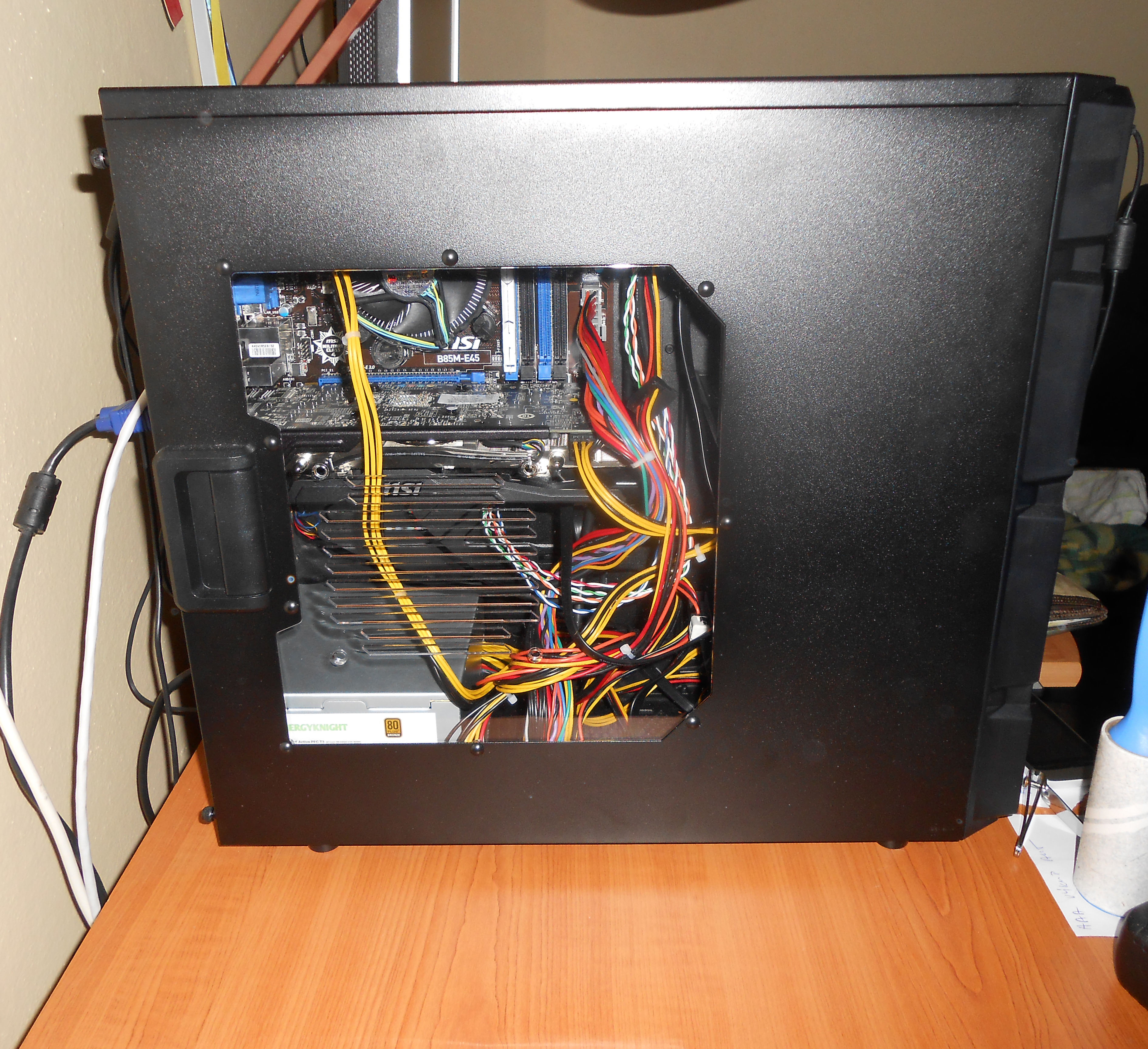

Kabely jsem trochu upravil.
Zakoupeny 2 Arctic F12 (zapojené v sobě - otáčky mají tudíž stejné) .. Jeden jsem dal naspod bedny, aby vháněl vzduch dovnitř a druhý mám vzadu pro odvod tepla z bedny ven.
Teploty jsou sice lepší, ale nejspíš to není ideální, prosím o posouzení. Díky :)

Osobně bych se přikláněl variantě bez spodního, který ti akorát rozhodí směr proudu vzduchu zepředu dozadu. Zkus schválně ten spodní vypojit, nechat pouze vpředu a vzadu a otestovat.
