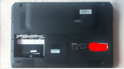

Příspěvekod beowafle » 30 kvě 2014 13:23
Nevím jestli toho budu schopen. Přiložil jsem fotku notebooku s vyjmutou baterií. Poradil byste mi kde bych měl začít? Popř. i jak poté připojit disk k PC? Jinak ho asi budu muset odnést do nějaké opravny.
Edit: Přišel jsem na to jak hdd vyjmout, teď jenom nevím, jestli se mi ho podaří připojit k PC. Jestli bude potřeba nějaký speciální konektor tak ten určitě mít nebud, ale snad se dá koupit.
Edit2: Kryt se mi nepodařilo odstranit, nechtěl bych něco poškodit. Odnesu ho tedy do servisu ať se s tím poperou a uvidím co dál...
