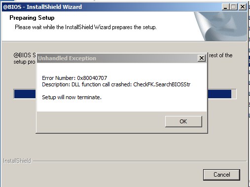

v předchozím tématu jsem chtěl vyřešit regulaci otáček, která mi nefungovala a nefungovala mi ultita EasyTune... Ovšem s tím se objevil další a větší problém..
když jsem chtěl aktualizovat bios (viděl jsem to jako možnou příčinu), tak po stáhnutí @Bios programu od gigabyte mi to vyhodilo zase stejnou chybu.. tuto chybu mě to hází při instalaci jakéhokoliv softwaru (firmwaru) pro základní desku
Zkoušel jsem googlit, ale všude si nějak neví rady.. mám za to, že mi to blokuje nějaký program ale totálně netuším jaký.. jediné, co jsem instaloval byl nějaký USB 3.0 driver na desku.. nic jiného si nepamatuji...
Díky za každou radu

A co to zkusit normálně flashnout přes bios a ne přes Windows.

Z čeho máš strach? Jak řekl Rewqa, normálně to flashni přes BIOS. Nevidím důvod ke strachu, nic nemůžeš pokazit...

nemůže být chyba ještě někde jinde? než ve staré verzi biosu?
PS: je možné použít MP3 přehrávač jako flashku? protože jsem zrovna tu svoji ztratil.. nevadí mi, že ho tím zničím.. stejně to nepoužívám

takze nastala chyba... bios jsem flashnul pres qflash na verzi F22... vsechno se dodelalo jenze mi to nenacte windows a hodi mi to BSOD... kde mohou byt chyby?

neni problem, ze jsem pri flashovani preskocil jednu verzi biosu? byla tam jeste F21 nebo jak a ja dal F22 hned
nemohl se nejak poskodit windows? na ssd?

Verze jsou komutativní, takže nevadí skok na poslední.
Pravděpodobně se něco nepovedlo během instalace některého softu, takže bych začal novou čistou instalací Windows.
Od toho se můžeme odrazit a vyloučit chybu systému.
