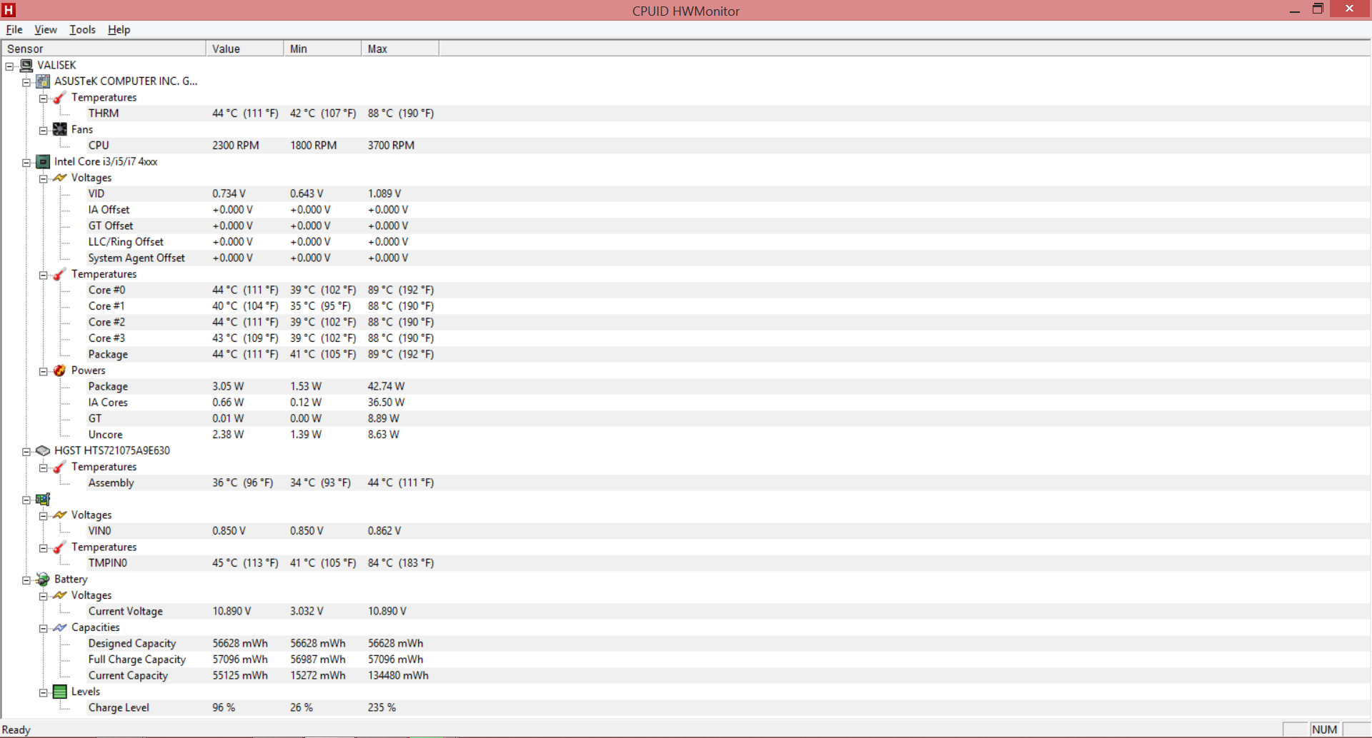

včera jsem si koupil ASUS G56JR-CN221H a zdá se mi, že se dost přehřívá když hraji hry. NEčekal jsem, že bude mít 50 stupňů při hrách, ale tohle se mi zdá dost. Co si myslíte?

Dyť je to naprosto v pořádku. A mimochodem má to nějaké jiné projevy to přehřívání kromě tepla?

no já nevim kde vidíte 50c ale když kouknu na ten screen tak vidím 89c

Aha, to já neviděl. A o jaký jde senzor? Ale třeba při zátěži mám také teplotu 82°C u grafiky nebo u procesoru při 100% zátěži (spotřeba 50W, konverze videa) dokonce 96-101

Pravda, max teplota 89. Tak to už je docela hodně no.

No když hraju třeba dotu na full 1920*1080 tak je to průměrně 77-81

Pro notebook, obzvláště s tav výkonnýma vnitřnostma jako je i7-4xxxHQ a GTX760m, jsou to celkem normální teploty. A ty tvoje naměřené teploty odpovídají +- teplotám naměřeným v recenzích, vzi. např. http://notebook.cz/clanky/recenze-noteb ... -g56jr-g56 navíc o chlazení obou čipů se musí starat pouze jeden okruh s poměrně malým (na poměry notebooků ale běžná velikost) pasivem

Díky za vystvětlení :) Takže se není čeho bát a nic s tím dělat nemusím?

No, pokud na něm hraješ často, zvážil bych koupi chladící podložky, většinou je to velký krok k lepším teplotám.
