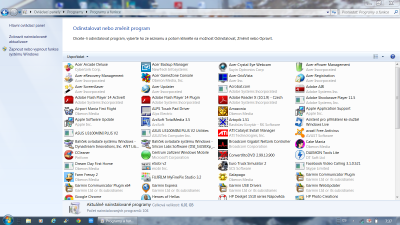

Vlož sem screen - kompletní! - z Ovládací panely - Odebrat program.

Příspěvekod Hooper » 22 srp 2014 07:36
jak kompletni? těch položek tady je jak nasráno
--- Doplnění předchozího příspěvku (22 Srp 2014 07:43) ---
pokud jsi chtel toto tak to tu máš

Příspěvekod wattmetr » 22 srp 2014 10:02
Ano, tohle jsem chtěl, ale kompletní! Podle lišty vpravo toho není ani půlka!
Ale i tak je z toho jasné, že máš ntb dobře "zahnojený" všemožným balastem - celkem v tom Odebrat programy máš přes 100 (přesně 104)programů, z nichž (tipuji) dobře třetina je Tvé matce k ničemu a jen zbytečně zatěžuje systém.

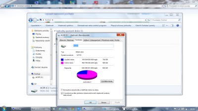

Další dotaz: Jaká je obsazenost HDD? Kolik je celková velikost a kolik je zaplněno, popř. jaké je volné místo?

Příspěvekod Hooper » 22 srp 2014 10:33
Zde:

Příspěvekod wattmetr » 22 srp 2014 14:52
HDD je v pohodě.Tedy co se obsazenosti týká.
Na Tvém místě bych si s mamkou sedl k NTB, otevřel Odebrat programy a konzultoval bych s ní jeden program po druhém a co nepoužívá bych odinstaloval. Bacha, jen programy, u nichž jste si jistí, mohou se tam vyskytovat i programy, které mamka běžně používá a ani o tom neví!
Ještě lepší by bylo k odinstalaci použít CCleaner, záložka Nástroje, a po odstranění všech zbytečností ještě vyčistit registry (záložka Registry). Nabídne Ti to zálohu registrů, pro jistotu ji udělej.
