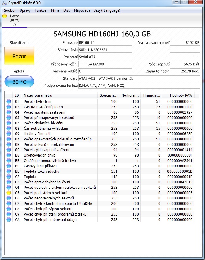

Dodej prosim log/screenshot z Crystal Disk Info, je mozne ze to tuhne pri neuspesnem pokusu o zapis/cteni na disk.

Oxxid píše:Dodej prosim log/screenshot z Crystal Disk Info, je mozne ze to tuhne pri neuspesnem pokusu o zapis/cteni na disk.
Myslíte takhle?V tomhle se opravdu nevyznám,tak odpusťte pokud jsem to udělal blbě.

Příspěvekod Oxxid » 25 srp 2014 17:13
Muj tip se potvrdil, disk je v haji. Zalohovat a vymenit.
